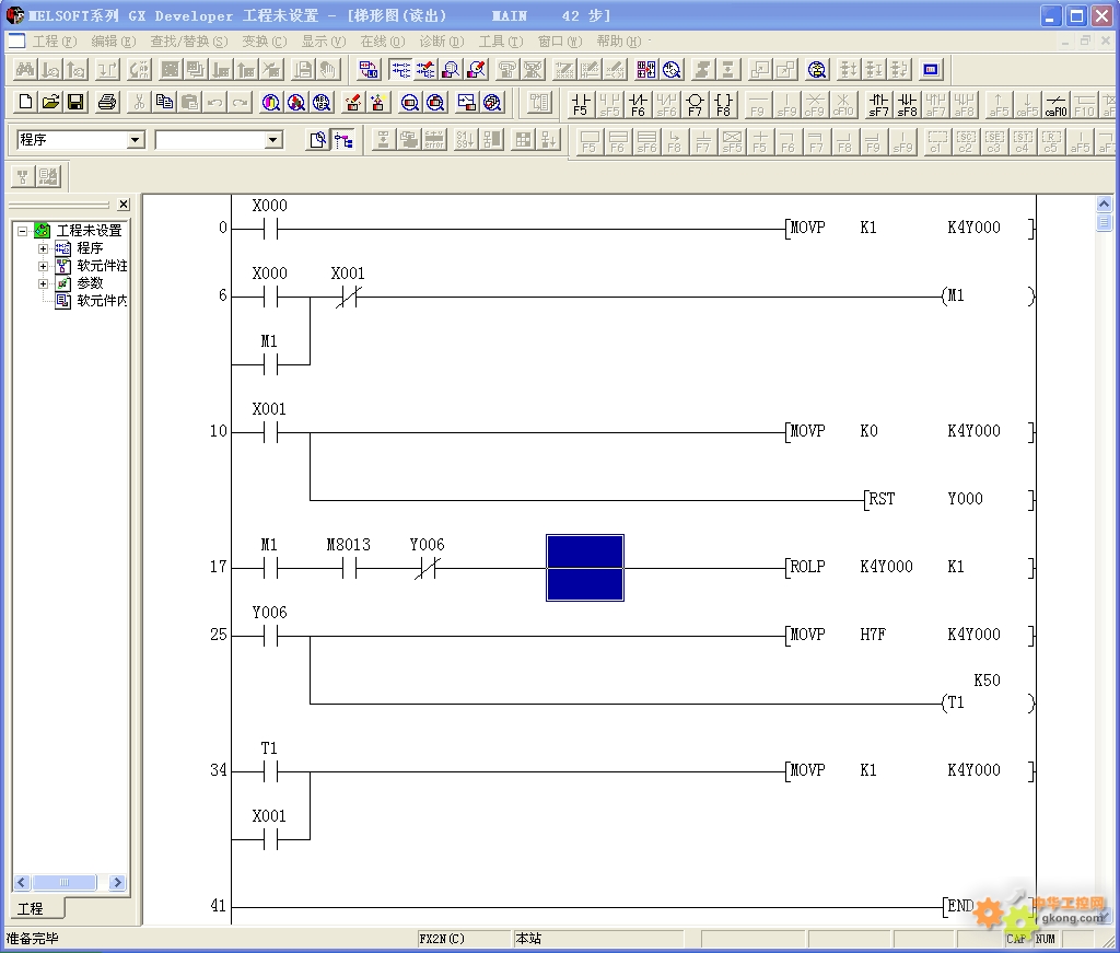

当X0闭合十进制常数K1传送入Y0-Y17,同时M1闭合自锁,以1S的时钟脉冲接通左移指令。在左移指令中K4Y000这16个位元件是怎么动作的?

楼主需要了解字、位是怎么回事,还需了解16位的字用2进制表示是多少,比如说:0000 1010 0001 1000,这些与Y0-Y17是什么对应关系?

初始--0000000000000000
X0 ON时,变0000000000000001
每秒左移1位
0000000000000001--0000000000000010--0000000000000100--0000000000001000。。。。。。移动到y6停止
我理解是这样的,有错请指教

0000 1010 0001 1000这不就是分别表示Y17-Y10、Y7-Y0麽?但是16位数是怎么表示2进制数的我就不理解了,可以讲讲吗?

谢谢了,我一开始以为ROLP K1Y000 K4中的K4表示Y0-Y3四个一起移动,原来是指左移一位啊

你的电脑上有现成的计算器,通过“查看”窗口,将普通型改成科学型
在10进制的状态下输入任意一个数,将其改成2进制,看看变成什么,再将其改成16进制,看看又变成什么?
计算机与PLC在内部采用的都是2进制,而我们平常采用的是10进制,因此,在执行程序时,PLC总是将其转化成2进制,以便运行。
