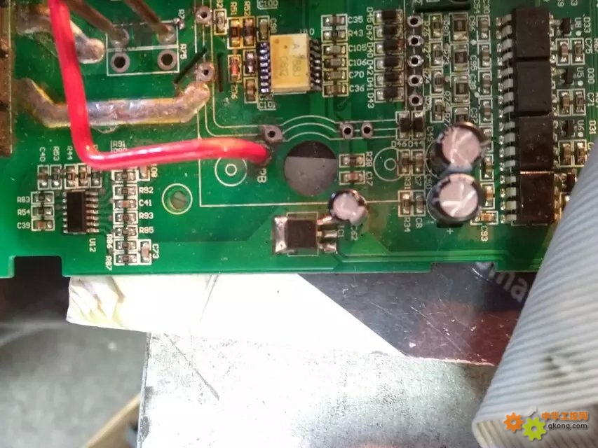

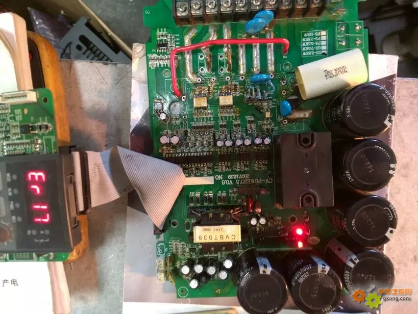

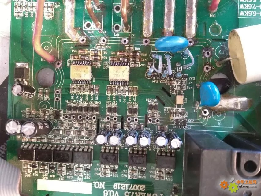

我这有一台英威腾CVF系列的机器,一开始检测是开关电源坏,开关电源弄好后上电报POFF和ER1、ER17,都是检测故障,我把A788J芯片周边的电阻还有管子都量了没什么问题,直接把A788J拿掉在上电,还是报POFF、ER17,无法复位,没思路了,不知道该怎么进行了,大家帮我分析下吧

表示你没有安装模块就会报的,亲

这都是英威腾,不知道是马虎还是怎么的,明明是康沃,主板也会引起的,如果是用在水泵等不会堵转的负载,有一个绝招可以解决。

回复 #6楼 rui1118
不是,这个是开关电源修好后上电就报ER17和POFF

回复 #2楼 275891330
谢谢,把模块安上就不报了,但是我该把哪个线路短接掉才能不带模块测驱动电压啊
