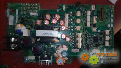

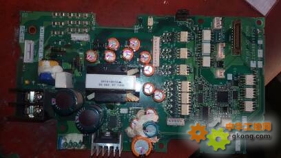

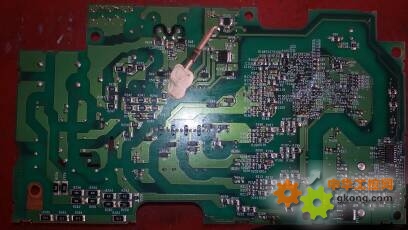

这周接到两台22千瓦一台30千瓦的三菱A740变频器客户反映说是启动就就报过电流不启动没事,拉回来之后上电测试打到PU模式启动嘀嘀嘀OC1。紧接着再试第二台启动还是OC1。第三台还是OC1。拆开机器看到PCB板子上的过孔有好多都是氧化了的看到有类似的帖子说用洗板水洗洗干净然后在补补过孔就好了抱着试试看的态度试试吧。。。。。。。希望大家多多献上良策。。。

模块,驱动,cpu板都有可能,先换张cpu板替换试试

驱动电路不行与模块,电阻变大不接模块都会报OC,驱动板单上直流电,主板有频率上升但驱动没有输出的,还有检查下三相输入电路,修复驱动后,装模块试机。
短接三相检测电路的光耦的输出端。
