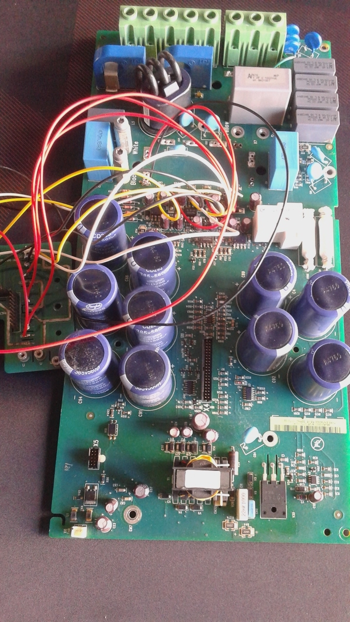

ABB ACS510 22KW炸模块,修驱动带外引单管准备测试,上电待机2-3秒即显示故障代码 F0018
查了说明书 如下:18 THERM FAIL 内部故障。监测传动的内部温度的热敏电阻断开或短路。
查散热铝壳并没有NTC热敏电阻,怀疑没插风扇,带风扇上电风扇运转正常,措手无策。。。

温度传感器没接,图片模块右上角两个端子。

我看看是图片模块右上方的两个螺丝孔吗?之间都是这么试第一次遇到F0018...

大意了,总是认为模块没温检输出!谢谢!

随手在模块温检端口处焊个8.2K电阻试电,竟然还报F0018!焊下电阻用表一测两端口阻值为0,这下更麻烦了,都不知道温检电路在那块。

焊4K左右的,你整个8.2K的太大了吧

你好,这种情况最后怎么解决的,麻烦请教一下

焊个5k左右的电阻。测模块那两点的阻值。
