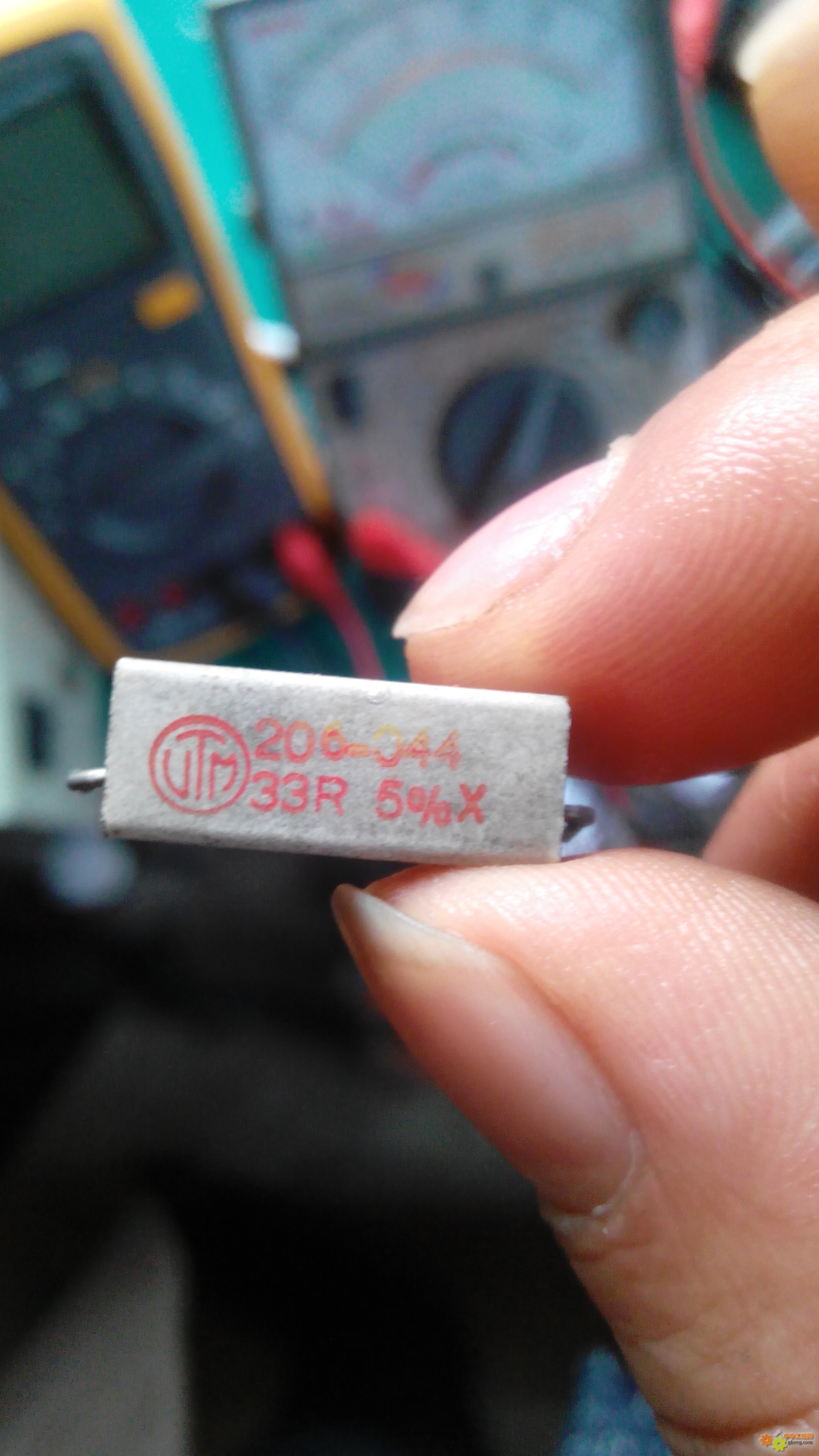

帮忙看一下这个电阻是不是33 欧的 谢谢

33殴误差百分之五

应当是33欧的,不知测量结果如何。

应该是5W,33欧的电阻

对是33R

楼主这种电阻是最普通的水泥电阻33欧姆,R前面是欧姆,后面是小数,例如2R2就是2.2欧姆,后面的百分数就是误差!
如果是色环或者代码标注的,楼主估计更加麻烦
