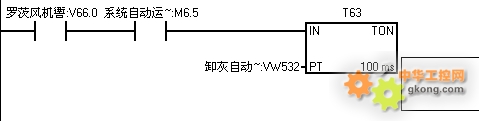

西门子plc定时器怎么使用?如图是什么意思?求各位大神给予指导,感激不尽!

当V66.0和M6.5接通并保持接通状态,定时器T63将在延时 VW532×100MS后接通。

触摸屏或者电脑设定的
理解常数的就明白了

1楼正解,定时器条件成立并保持经设定时间到时标志接通,时间未到之前条件断开自动复位。

100MS的定时器,楼主这是收尘的程序?

谢谢了 我这还有很多不懂的地方 希望能得到您的指导 新手上路望理解。十分感谢

恩 除尘的程序,看来你也做过除尘的项目,以后可以向您学习了。还望给予指导啊

定时时间可以改变的。

您的意思就是定时器用的类型不一样就可以改吧?是这个意思吗?比如说T37是100ms,T96是1ms,没接触过搞不懂,不知道如何学习。
