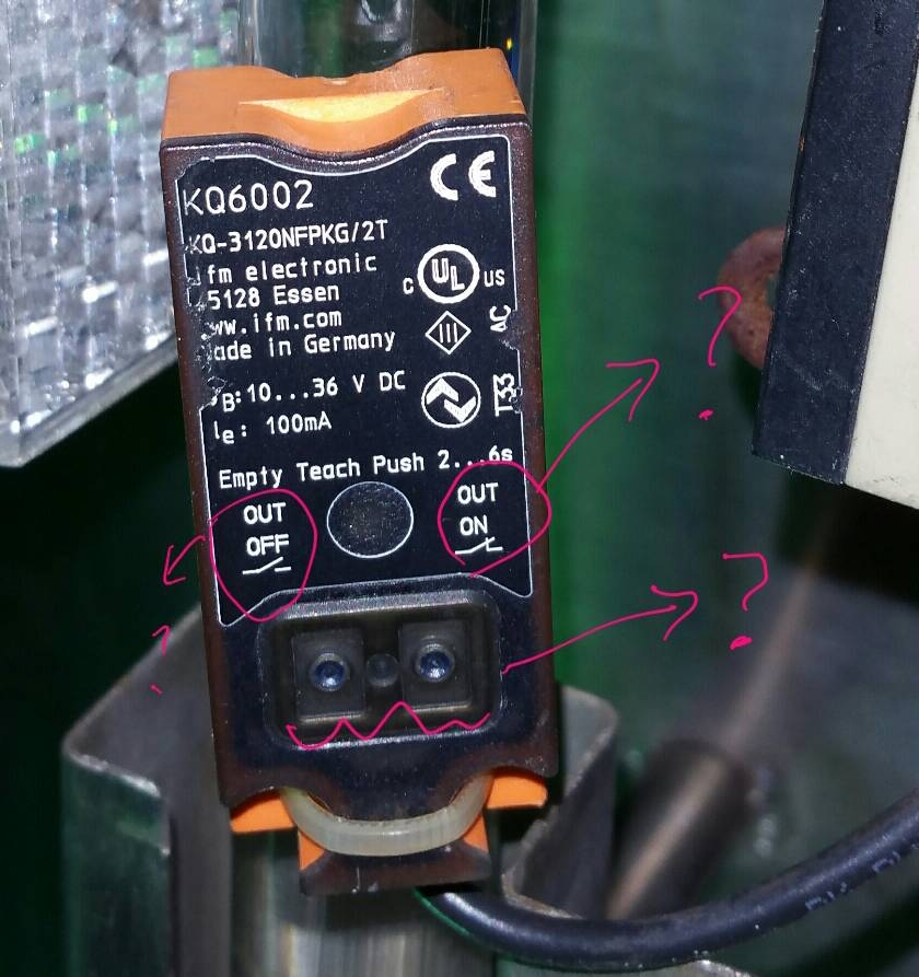

大家帮忙看下这个液位接近开关怎样设?

感应液位的。请问两个小圆圈按钮干什么用?百度也沒查到。

不好意思,图片太大,上传有点卡。帮忙看下两个圆圈按钮干什么用?输出方式可以调吗?

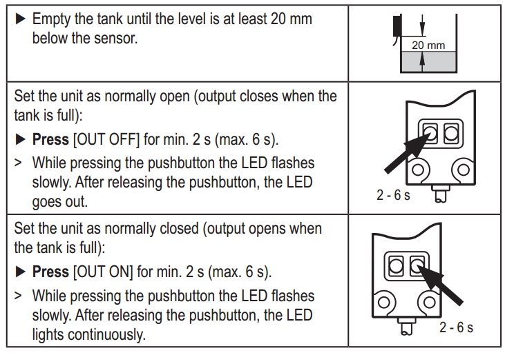

易福门的传感器啊 好货 应该是设置输出模式的吧,如上图,设置输出常断或者常通

输出有常开和常闭2个点
下面的看不清楚是按钮还是指示灯!

是不是两种输出方式
