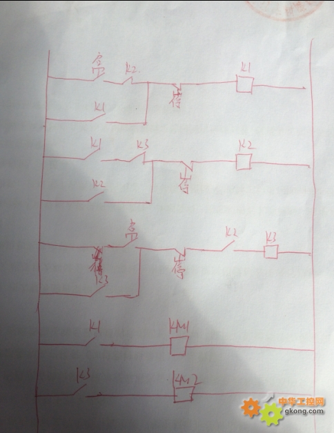

不知道是否可以行得通!

回复 #26楼 YXBK
这样画只不过是原理图,实际配线时就一组启停,L线经1P或熔蕊保护接到停止按钮上端,下端分两条线一条用干接触器自锁,另一条到启动按纽。

交替轮换运行?三个继电器控制吗?

话说电机启动有这种控制方式能运行?

高雅的雅
在
2015/12/15 14:02:04
加装2个欧姆龙的锁栓继电器就行了,超级简单滴
什么是锁栓继电器?请介绍下。

高雅的雅
在
2015/12/15 14:02:04
什么是锁栓继电器?请介绍下。
直接到欧姆龙官网找MKK系列继电器就行了,
