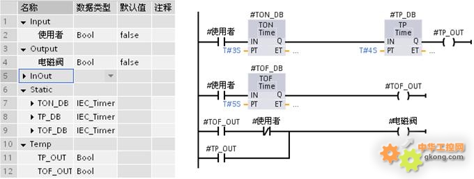

近几天,我正在学S7-1200软件,无意中发现一条捷径,在西门子的网站上有S7-200到S7-1200软件转换工具,尽管转换效果不怎样,但多少也能给提供点帮助,比如说:定时器的输入方式,通常如廖老师的博客所示,见下图:

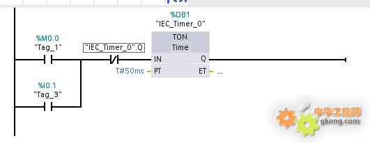

但用转换后的定时器触点却可以用以下方式表示:见下图:

用1200的软件可以直接打开200的程序,没必要用什么 转换工具,只是转换后要做些常规的修改,系统符号有些变化。

发表于:2015/12/15 13:10:31
xuhuifox
在
2015/12/15 12:55:06
是S7-1200软件,并非是200SMART!
200SMART可以打开S7-200文件,而S7-1200软件不能打开S7-200文件,我试过了,不行!
