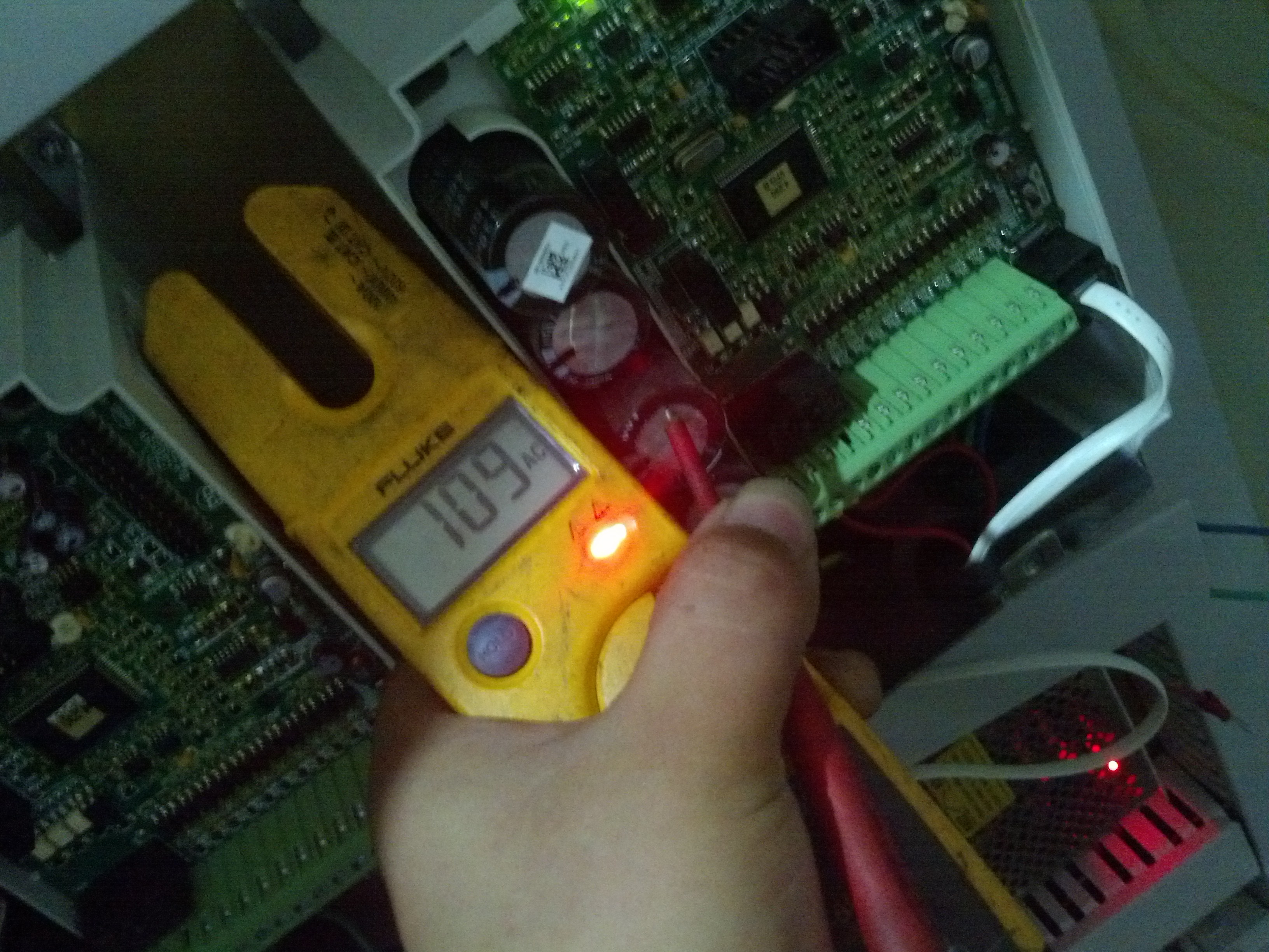

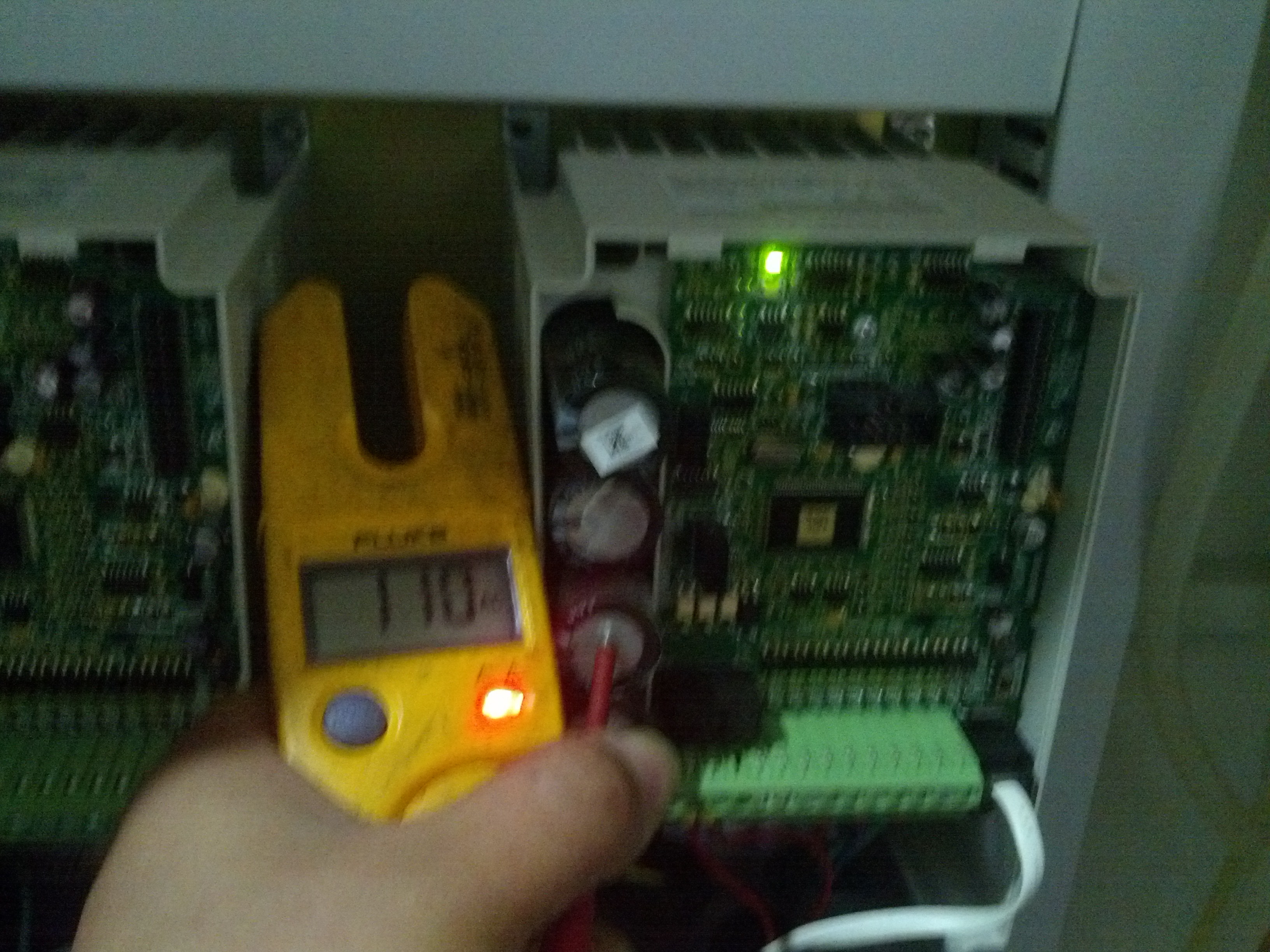

台达 VFD B 220V 变压器的电容外壳量到 110V交流电

开关电源的接地没接造成的

变频器如果没有正确接地而是等效悬空的话,因为变频器有“π”滤波电路,如果电容外壳跟变频器地连接了,自然就是电源的1/2 电压

是感应电,没有接地;
