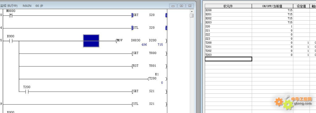

用一个激光位移传感器测量物体高度
关键是一个运动物体,物体直线运动速度为113mm/s,待测的物体是个圆环,厚度只有0.8mm,也就是说检测时间只有7ms
更要命的是,这个激光位移传感器在测量边缘的时候数据很不稳定
唉,试了很多方法,不知道如何能测出一个比较稳定的数据

我用FX2N加AD转换,激光位移传感器有AD值送来
激光位移传感器是1.5ms采集数据
但用PLC,数据一直不能稳定测出,正在测试中。。。想办法能把数据稳定测量出来

发表于:2015/12/14 15:21:47
写了这样一个程序,将AD值放到D200-D203中,想观察一次能测几个数据,郁闷的是这个T200,如果K为1的话,竟然STL没起作用,我理解这个程序是10MS保存一个数据吧,可是这几个数据竟然一致,跟踪结果是D200-D203数据同时变化,变化也相同。

这种高速信号,不要模块内部平均值处理,直接设定平均值一次以加快模块转换速度
