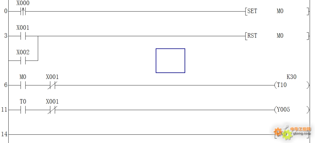

这是一个很简单的程序,用PLC的成本很高,我想用继电器和时间继电器来做。由于一下子想不出来如何用继电器来做出上升沿同样的效果,特来请教。补充一下,X1是在主轴变频器处取的信号。

这是用来检测数控机床遗漏加工用的,在操作工装上零件按下夹紧按钮X0后在三秒钟内有没有按下启动按钮X1,按了不报警,没按就Y5输出,警示灯响起。X2为放松按钮。这样能防止操作工在夹紧零件后没按启动按钮或按钮坏了出现遗漏加工。一个操作工操作三台机床,一个月容易出现一两次遗漏加工。

我认为没必要考虑上升沿的问题,看你的梯形图工作流程是XO工作-m0工作-t0工作-3秒以后一y0工作。x1,x2停止按钮
。这样就O了。

如果只考虑如何使用继电器线路进行实现上升沿的问题,可以解决的,需要一个时间继电器而已,并且实现的上升沿的接通时间可不是像PLC那样,只有几毫秒。可以由时间继电器的设定时间任意设定。

上升沿不用考虑,夹紧按钮用继电器自锁即可。

三个按钮,一个中间继电器,一个定时器。

按下夹紧按钮自锁一个继电器(继电器一路接点驱动锁紧工件装置,另一个接点给启动回路信号)。启动按钮驱动一个继电器自锁。夹紧自锁信号串启动自锁信号常闭驱动时间继电器,时间继电器延时ON接点驱动报警

可能是我表达的不是很明白,X1我是取得变频器运转信号,也相当于启动按钮。在机床加工完毕后X1是断开的,X2也是,X0还是一直有信号的。不用上升沿就会在机床加工完毕后再次警报灯响起。

X1是变频器运转信号,X2是按钮吗

X2是放松按钮。
