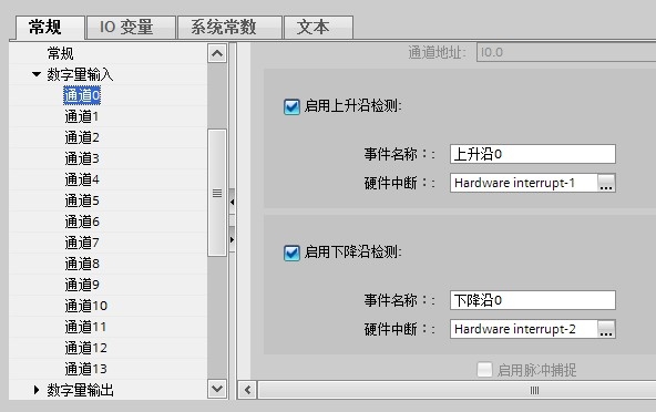

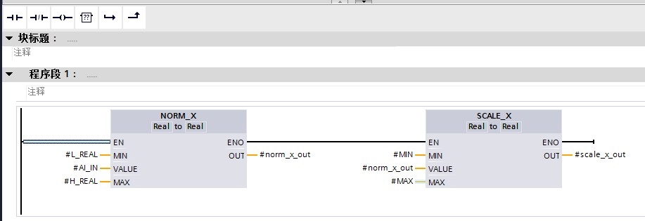

高频率输出用高速计数器,低频率输出用硬件中断做的。
当时用的1214C的PLC。
首先建立两个硬件中断,在I0.0输入属性中,上升沿和下降沿分别调用1个硬件中断。

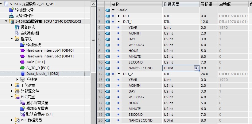

建立数据块,时间变量DTL格式

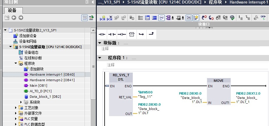

上升沿调用一个中断,读取时间

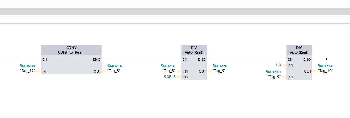

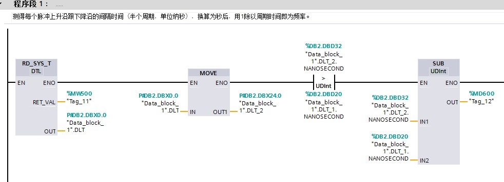

下降沿调用一个中断,读取时间,将两个时间相减,得到半周期的时间,读取的时间不是S就是NS,所以采用纳秒,再用1S除以差值,得到频率

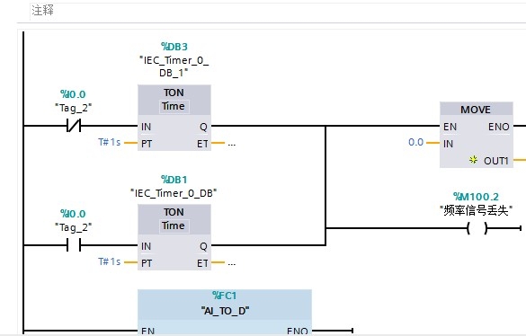

建立个FC的标准化块
当检测没有时间变化时,将0输入到频率中
最后调用标准化块,得到流量。
