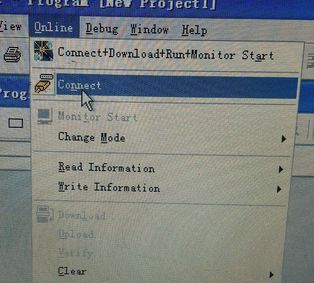

第一次用LS的PLC,想把一台K200S CPU里的程序拷贝下来,可是在KGL_WC的编程软件中没有找到上载到电脑这样的选项,不知道具体怎么操作?

先点在线 联机上就可以上传了

先要联机联上后就可以上传或下载;

楼上说的没有错,需要先连接,上传按钮才能使用

LG的,有个联机的点击下就能联上的。

先选择正确的plc类型,通讯端口。联机,读取就可以了
