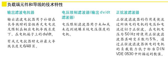

如题,当然是越近越好了。但是有没有一个定量的说法呀?西门子的技术文件,给出了西门子的技术要求。所以,可以参考这些技术要求,设计自己的安装标准。

任工,请教一个弱智的问题,如果输出侧和电机距离过长,会有什么问题呢?

先给你一个相关讨论的转贴:
安运风机
主题:变频器对电机有没有负面作用
有2台160KW电机距2台变频器100米远,请教,共同运行时会不会对电机有负作用,变频没有加电抗
2005-05-14 11:44:23
三河场
主题:回复:变频器对电机有没有负面作用
太远了,必须加(按变频器说明书),否则电机上会产生高压(静电),电缆会发烫(涡流)

查了一下有关资料。对不变频器输出加电抗作用,描述得很简单。就是消除由于长导线所引起的电容再充电电流,减小长导线在电机产生的dv/dt。
一般情况,安装时尽量将装置靠近电机即可。

任工,这个问题我想讨论一下,  具体我还不是很明白。
           对于长导线来说,其上面是存在分布电容的,容易在电机侧产生感应电压,但是对于电抗器来说 其一般是起“滤流”作用的,在输出侧加电抗器以后,会降低dv/dt吗?

我查到的仅有的关于输出电抗器的说明。参见如下:
