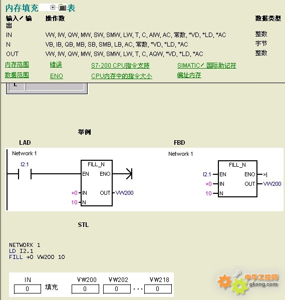

采用内存填空指令:

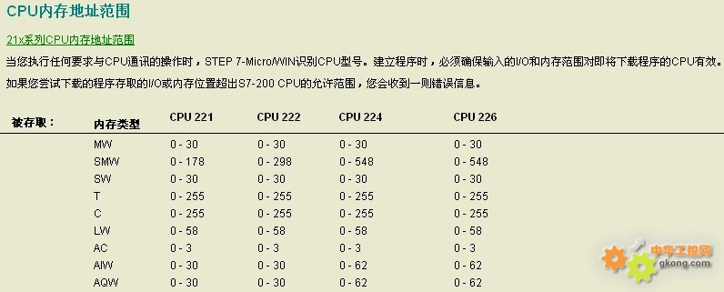

见下图,不过楼主的MW210是哪一种PLC机型,通常的型号的内存MW范围为0-30。

以下是引用清河在2015/12/12 7:05:49的发言:
step7梯形图怎样对几个字同时清零?字指针怎么用啊,比如我要对mw210--mw256的字清零,用move显得太长了。。。。能用指针或什么实现吗?
Step7的梯形图不支持指针操作,你或许可以使用STL编写一个FB,然后梯形图中调用来实现。

以下是引用pan_xiansheng在2015/12/12 20:48:01的发言:
Step7的梯形图不支持指针操作?就连最基本、最简单的V4.0 STEP 7 MicroWIN SP6也支持指针。
是的,西门子意识到这一点,所以在最新版本的博图中支持了,不过最新发布的update6补丁竟然要2.2G,我也你一样的质问他们:一个编程软件竟然一张4G光盘不能放,连最基本、最简单的V4.0 STEP 7 MicroWIN SP6都不超过200M。

回复 #4楼 pan_xiansheng
怎么找不到fill_n指令啊,我是400的CPU
