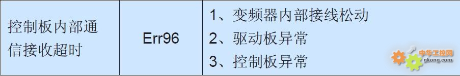

汇川md310 变频器报err96是什么故障?查阅说明书并没有这个故障。(通电一会儿就报了)

控制板内部通信接收超时........

以下是引用xquan在2015/12/12 8:29:26的发言:
控制板内部通信接收超时........
是故障吗?

发表于:2015/12/12 13:33:24
回复 #2楼 672499069

根据楼上的回答,建议楼主连续厂家吧
