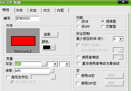

海泰克人机界面的开关写入地址和读取地址怎么理解?

图片给出,看看那小节程序怎么理解?

传错了,写至是M61 ,读取时M75

LD M85 读取
OUT M62 写入

所谓“写至”就是当按钮用,“读取”就是当指示灯用。

谢谢你回复,你这样说好理解,楼上说的跟没说一样
