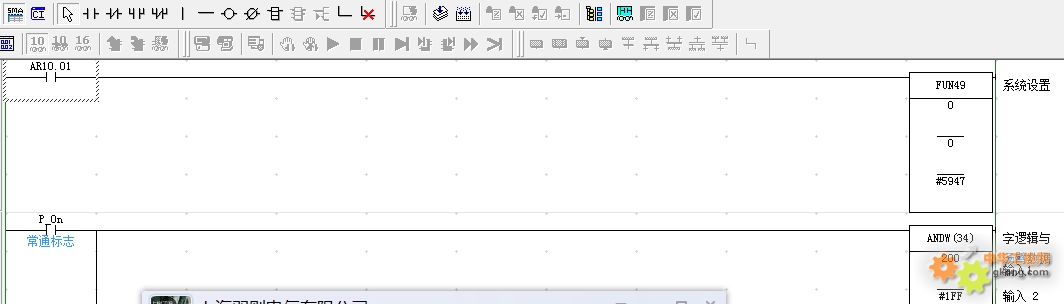

欧姆龙cpm2ah如何设置密码 ?我在编程软件plc--保护--设置密码里并没有“密码输入设置对话框 ”。哪位帮忙指点一下如何设置程序密码--“um读保护”?

依稀的貌似CPM2A使用指令Fun49来进行加密的。

Ar10.01 Fun49 0 0#1234
没错,就是用这个指令加密,且是16进制数据格式,4位16进制数据

看到没有,就是如此加密的
