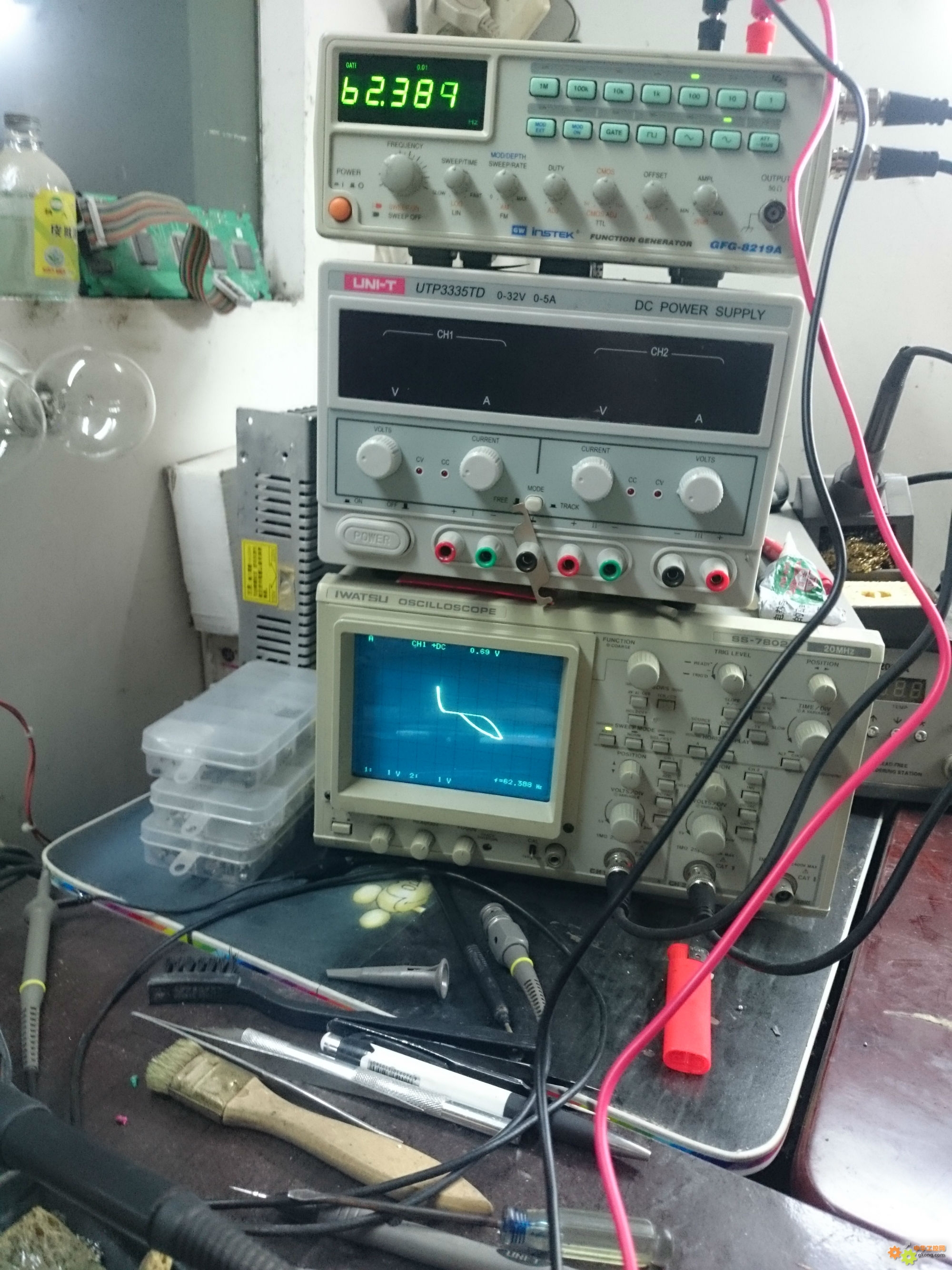

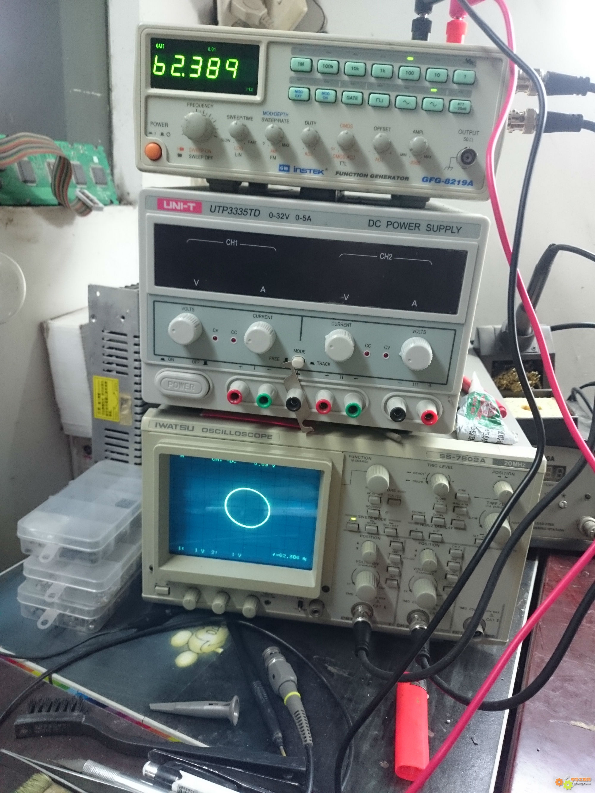

#43楼

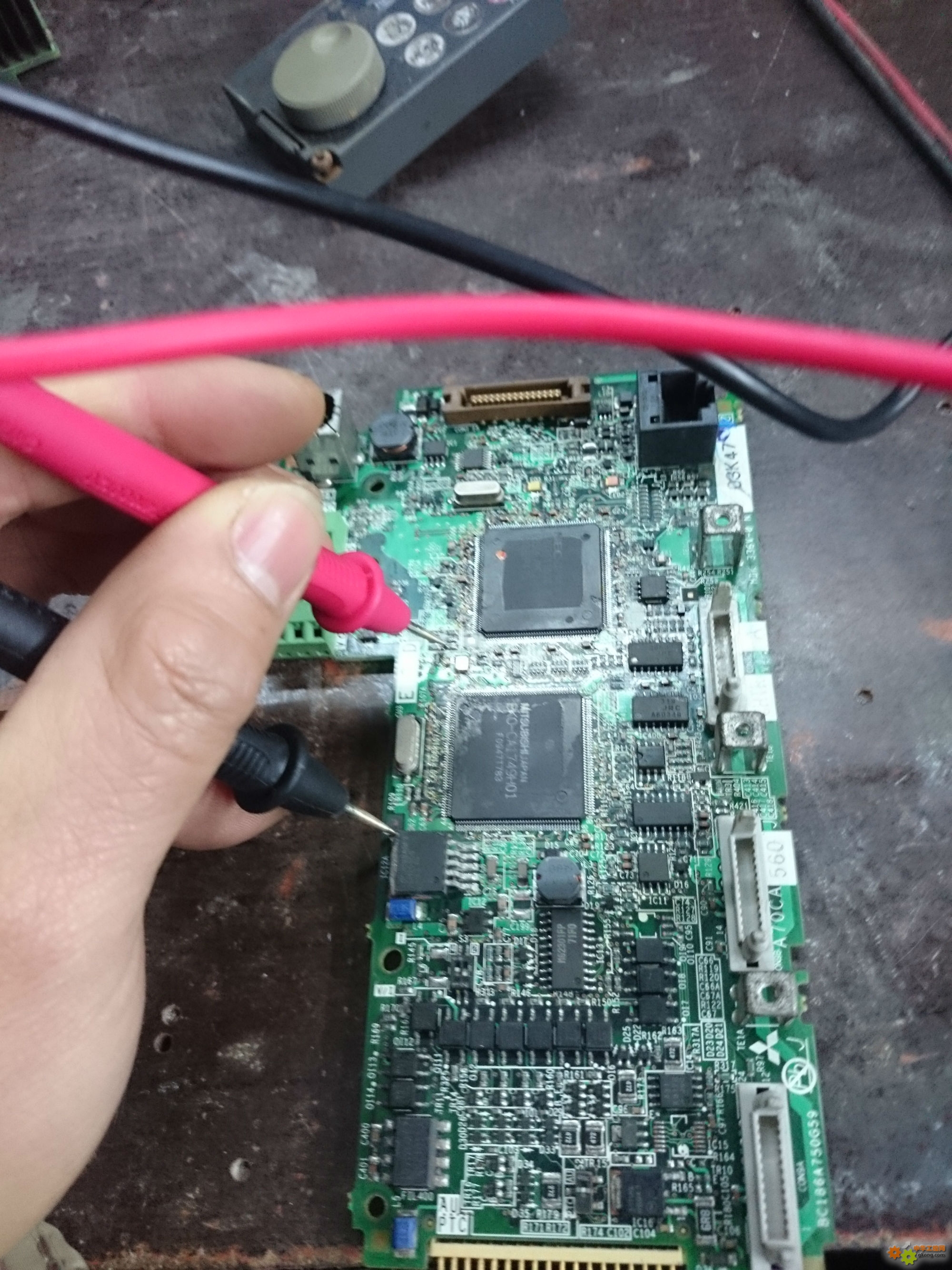

我也做好了一个,不知道曲线标不标准,但帮我修好了一张修了好久的A740主板,呵呵
68UF电容曲线
A740主板这个位置线路有2根不通,通电ERR
2354
埃米顿99
文章数:74
历史总积分:2354
注册时间:2015/7/27
发表于:2016/1/8 19:23:45
#44楼
回复 #43楼 ycqyxh
你的模拟示波器的VI曲线:比我1600元的数字示波器的VI曲线要干净很多!过了年我也买一部模拟示波器。曲线的标准是相对的,好的和坏的区别很明显。从四大基础曲线(电阻曲线、电感曲线、电容曲线、二极管曲线)里面会发现很多不需要对比好板来修故障板子的规律。因为再复杂的集成IC电路,都是有这四大基础元件延伸出来的。
