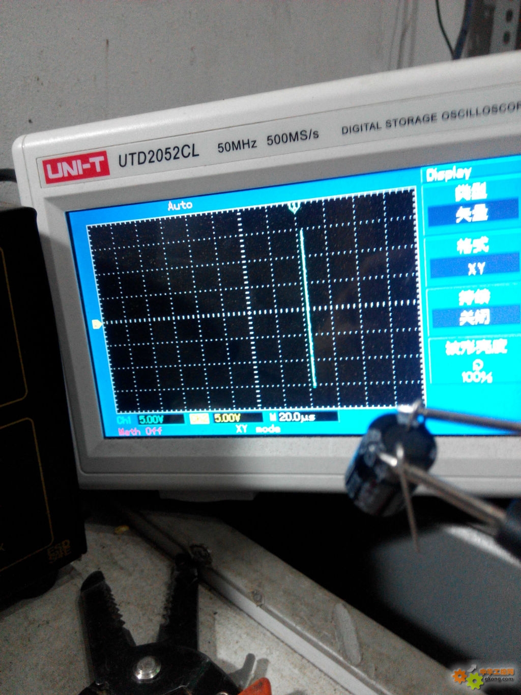

回复 #26楼 埃米顿99
有个问题就是信号源信号是10V,但是以0V为基准那就是波峰5V,波谷-5V了,那么芯片允许加负压?还是信号源不对

#34楼
回复 #31楼 1053287355
驱动电压波形指驱动电压的变化规律,有正弦波、锯齿波和三角波。实用中以正弦波为最好,其谐波分量最少,最容易得到稳定的VI曲线。
驱动电压幅度指提取VI曲线时加在电路节点上的驱动电压幅值范围。通常的确定原则是这个范围最好包含电路板的工作电压,但又不能太大,这样既可观察到在整个工作电压范围内的曲线形状又不丢失有效测试信息,也不必担心幅度过高引起器件的损伤。实用中推荐使用8V,15V和18V扫描电压去分别处理5V,12V和15V器件工作电压的电路板。在这特定的场合,可以把波谷看着参考点电位“0”V.

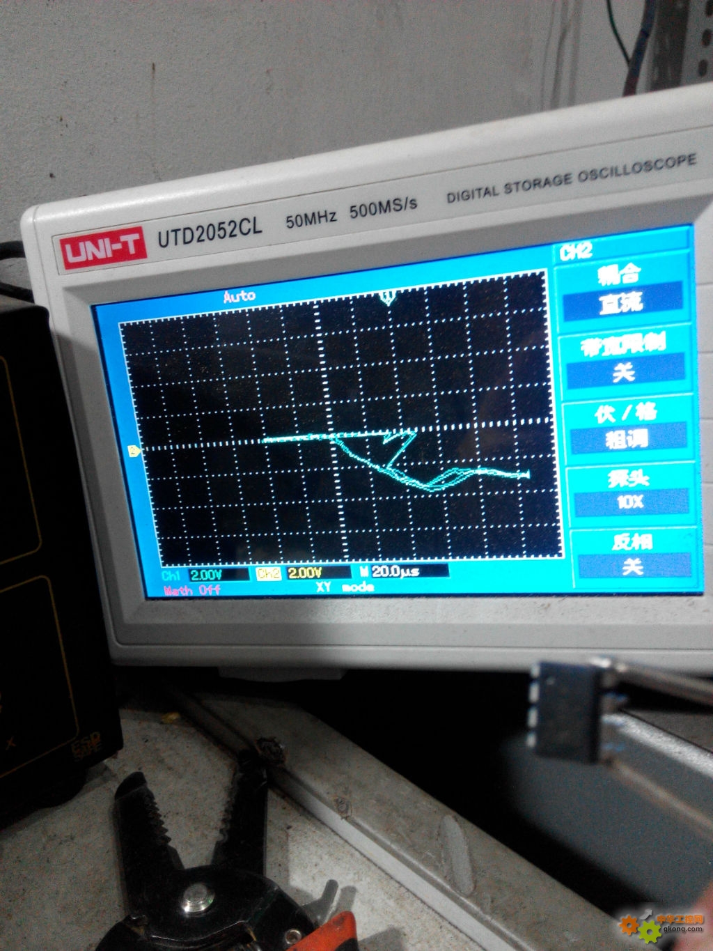

发表于:2015/12/17 23:26:17

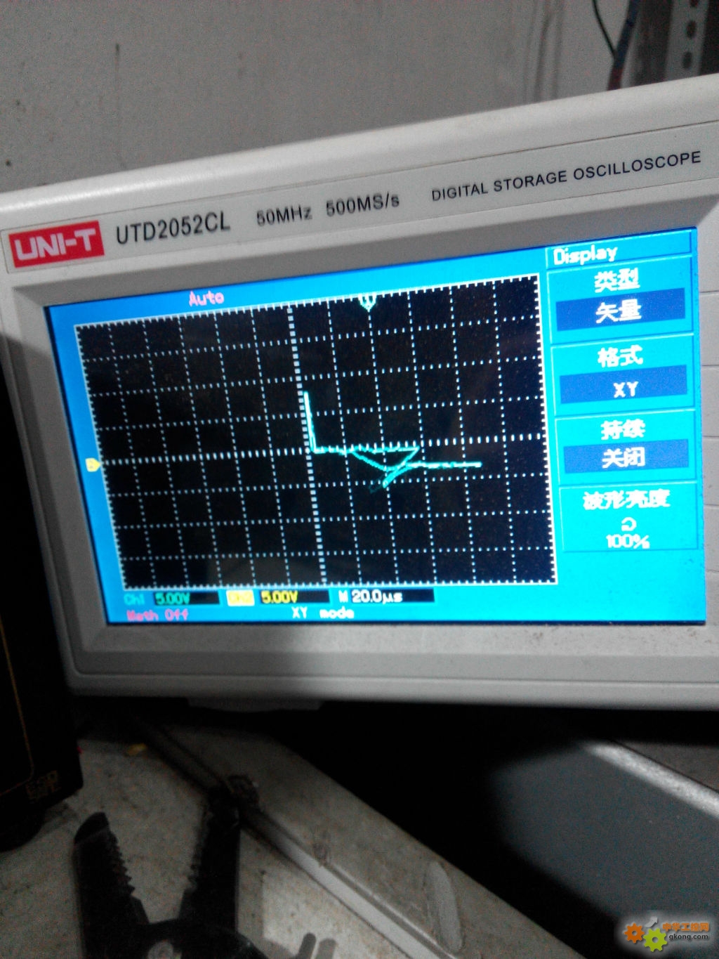

#36楼
回复 #34楼 埃米顿99
大哥你好,为什么测不到电容椭圆图形

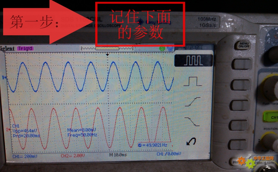

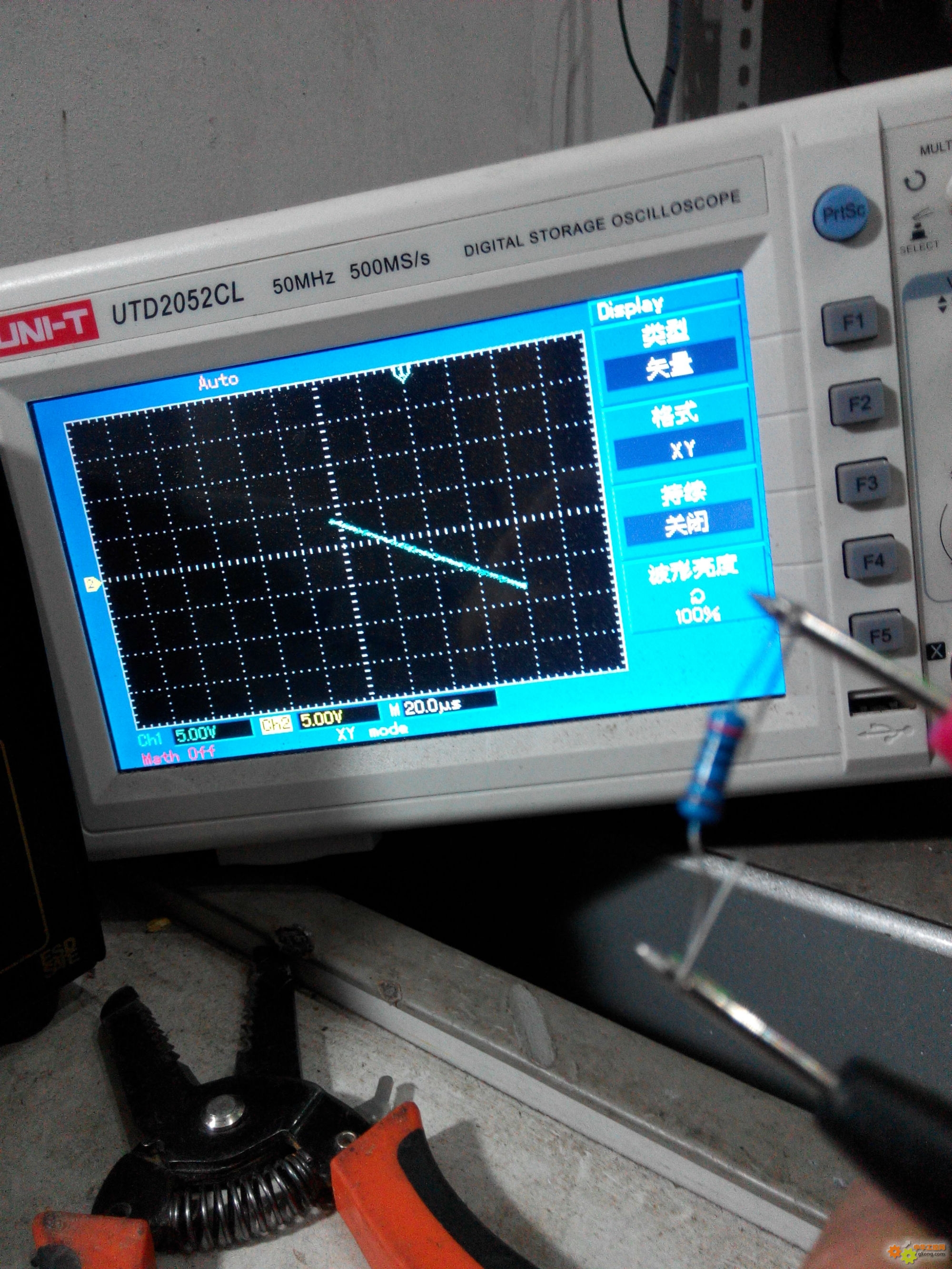

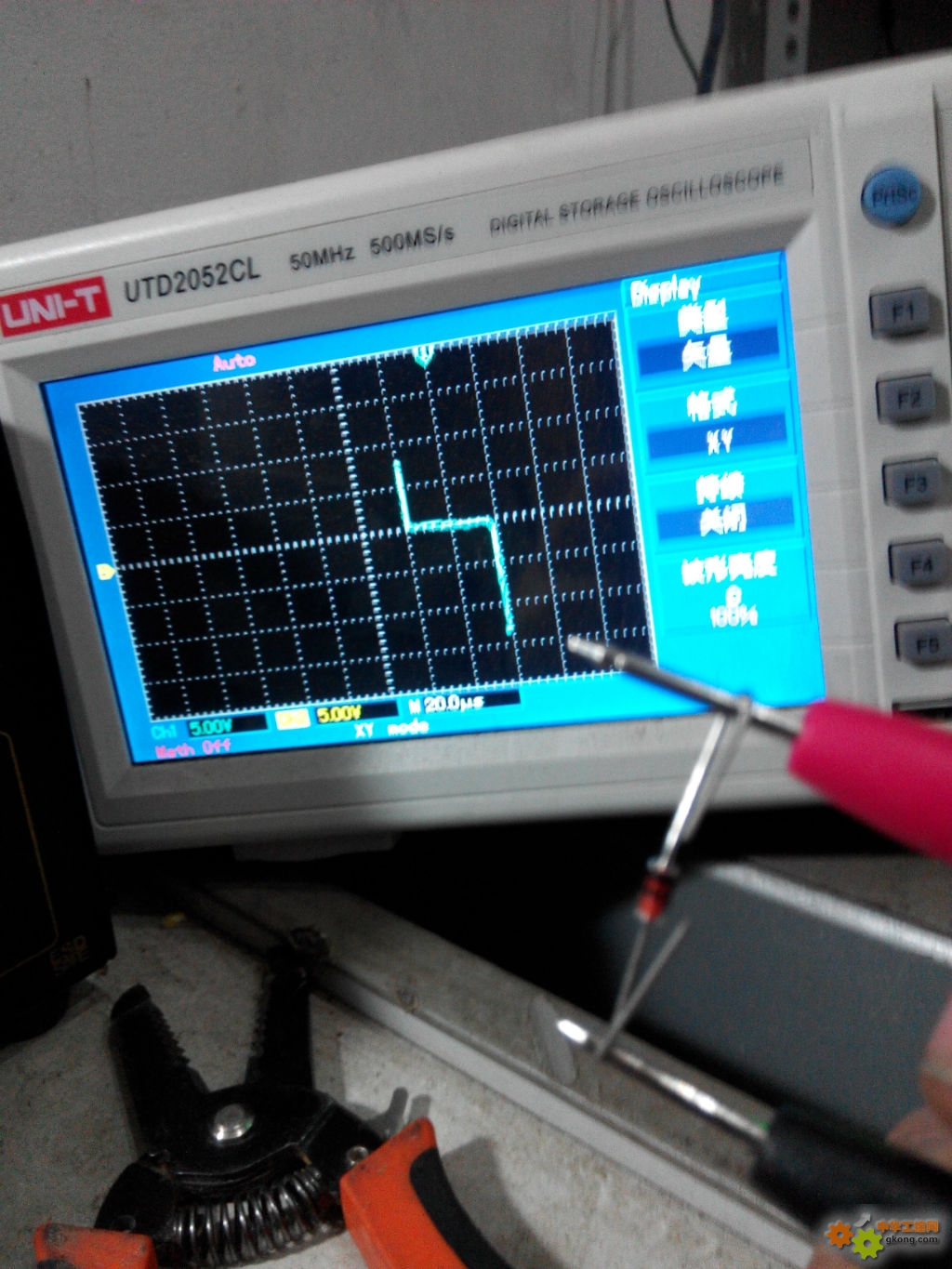

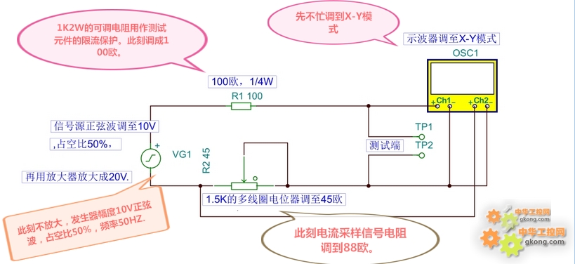

发表于:2015/12/18 10:18:29

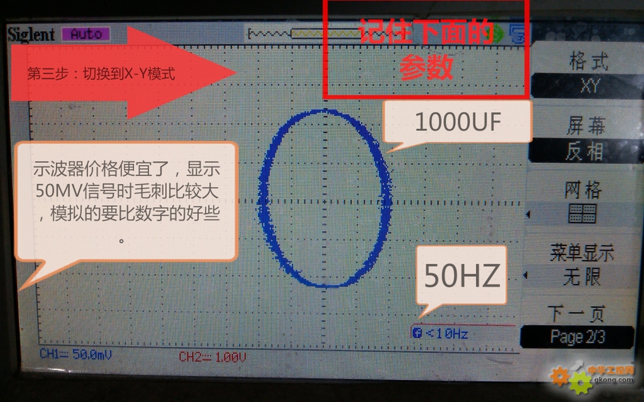

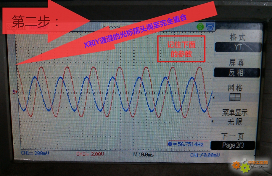

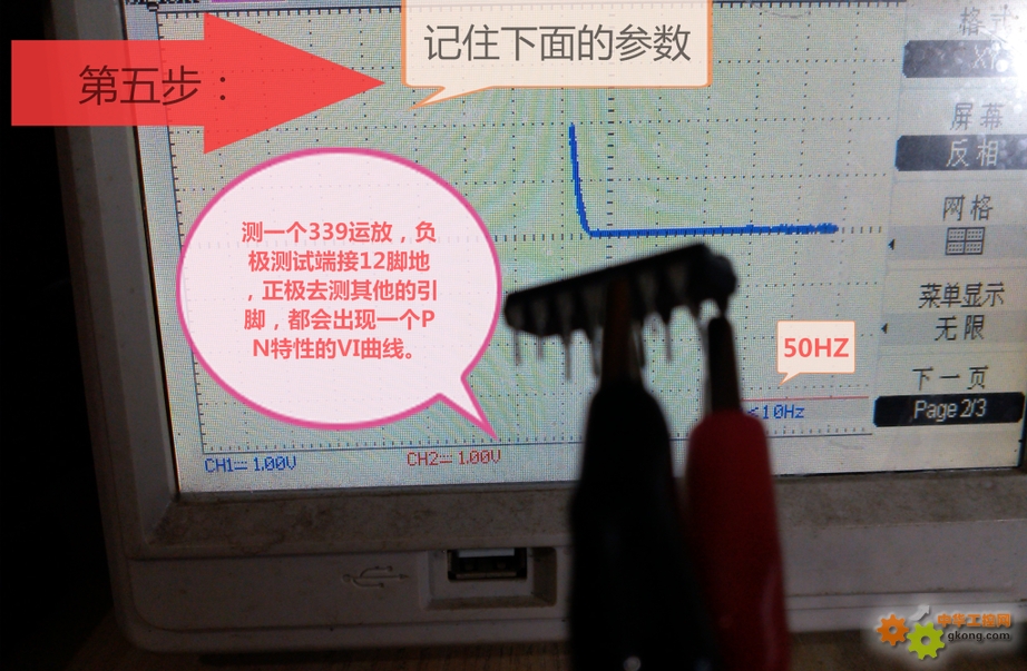

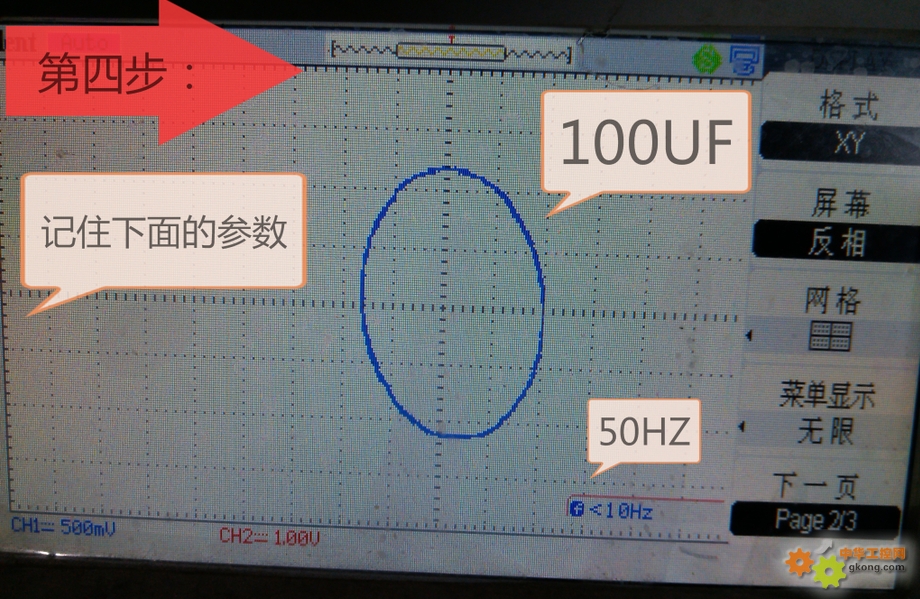

#37楼
回复 #36楼 1053287355
调试步骤,供参考。慢慢摸索掌握要领!
4641
