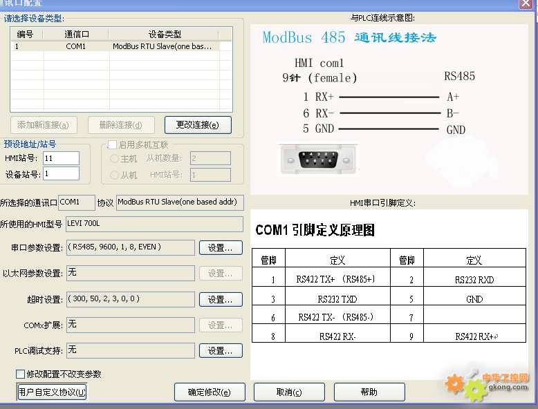

原来是维控的触摸屏,MODBUS RTU通讯,可以正常通讯。
现在用威纶通的屏,同样用modbus rtu 通讯,连接不上。

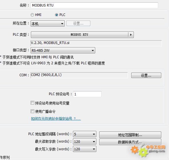

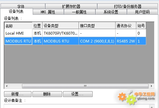

注册时间:2008/6/7
发表于:2015/12/11 11:56:01

威纶里面记得485通信是选COM2吧?
接线是2+ 1负吧,楼主只要确认线没有问题,对比一下设置参数。  最后试试 COM X,不就好了吗

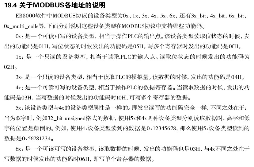

接线是1、2脚,试一下6X
