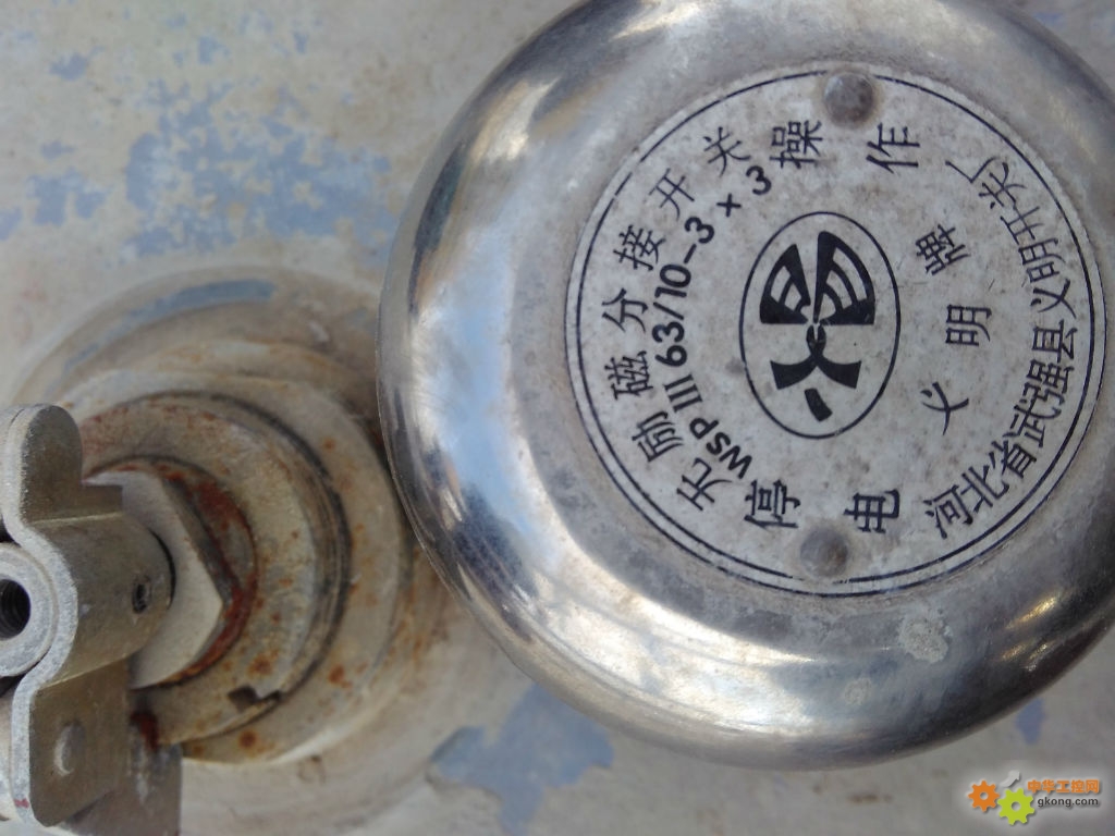

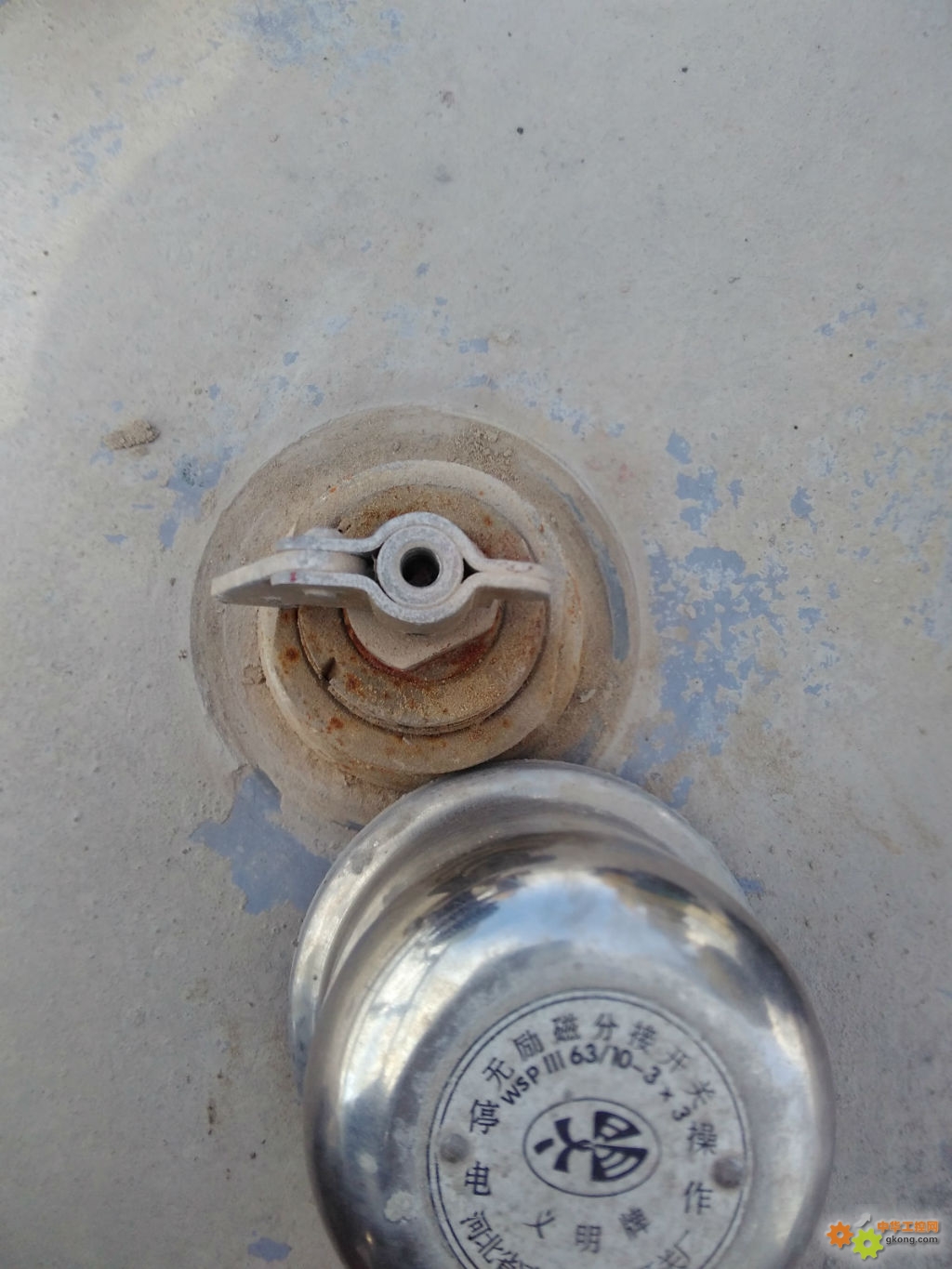

高压调节开关,哪边是调低的如图。变压器上的电压调节开关,没刻度。没文字。不知哪个卡槽是将电压调低的。现在418伏左右。相间电压。谢谢各位大神

有三个卡槽,现在在中间的卡槽中

顺时针旋调低,逆时针旋调高

应该是顺低逆高

向左转升压
向右降压!

顺时针低,逆时针高

看仔细喽,上面有记号。

真的没记号,仔细看过了
