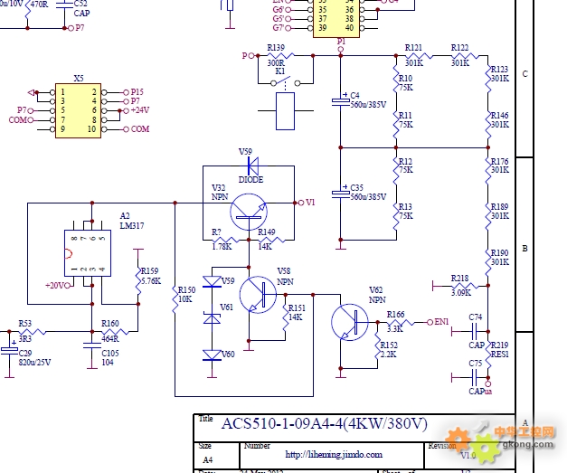

如题;求变频器4个大电解电容中间用隔热材料包起来编号r139电阻型号。小弟初来乍到先谢谢各位老师了!

如果是并在大电容上的一般是50千欧。充电电阻一般是50-100欧姆左右。

就是嘛,在大电容中间的电阻是不是均压用的电阻呢?那个电阻需要高阻值的电阻。另外,电阻嘛,要什么型号,搞一个同功率同阻值的换上去就行了。

是啊,楼主说的是均压电阻吧。

应该就是充电电阻吧,并联了一个继电器。

截断看,这个电阻又不像是绕线电阻。表情

300R?300欧姆?如果是R139,那确实是预充电电阻。不过一般这个电阻不会超过100欧姆的。
