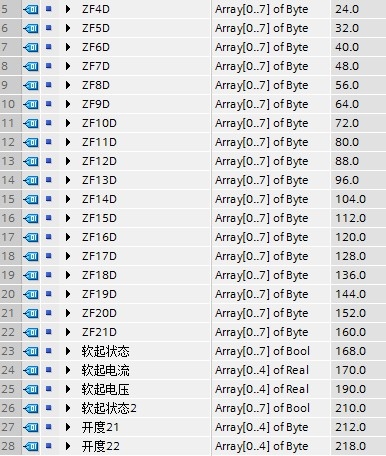

刚开始建立的是没有后面这两个开度,一共212字节。(S7-1200和S7-300)

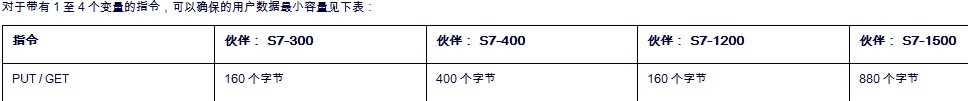

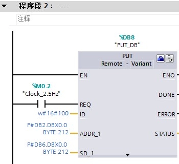

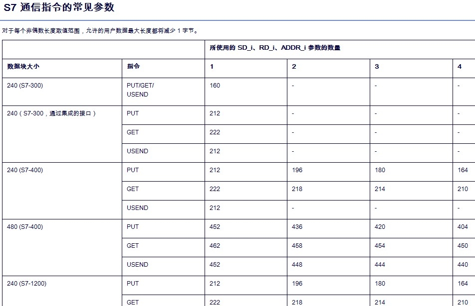

传送正常。后来加了两个开度数据,总共224字节,结果接收方数据一个都接收不到了。看了一下帮助才知道,PUT和GET内的SD_和RD_中的4个变量的限制数量。
PUT内SD_1数量是212字节,难怪多加了传送不正常了。

表情,用得太狠了,给的使用数据的空间都快榨干了。
记得看过一个帖子,说的是遇到一个难题百思不得其解,后来发现删除一点程序步,就正常了,也是用得太狠的案例。表情
