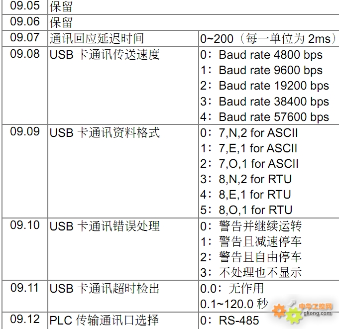

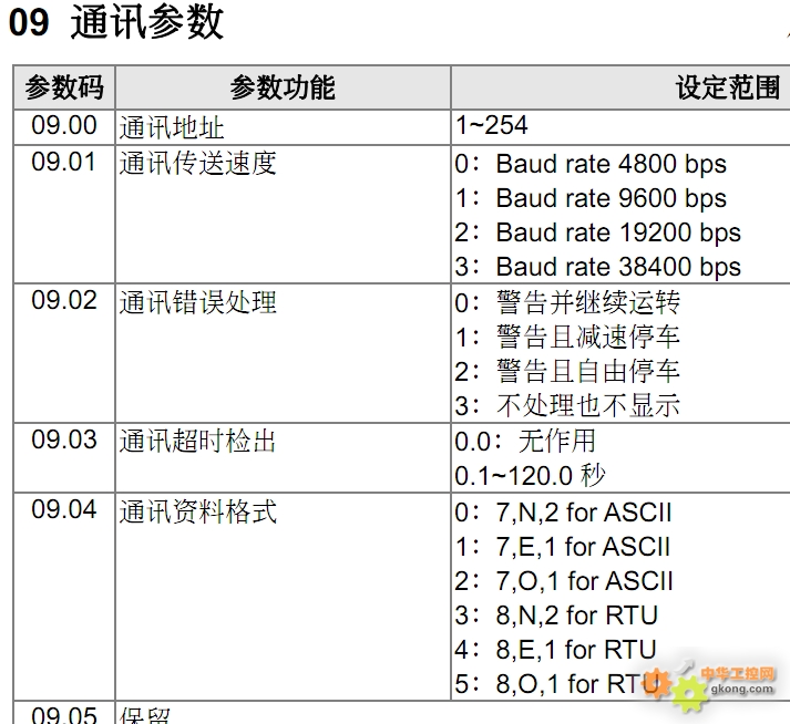

第九章就是通讯参数设定项目

基本上台达所有的系列都是这些参数,

以下是引用高雅的雅在2015/12/9 13:59:40的发言:
基本上台达所有的系列都是这些参数,
谢谢,我找到了一份excel表,H2000、H2100、H2101~这些参数地址
