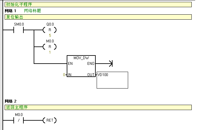

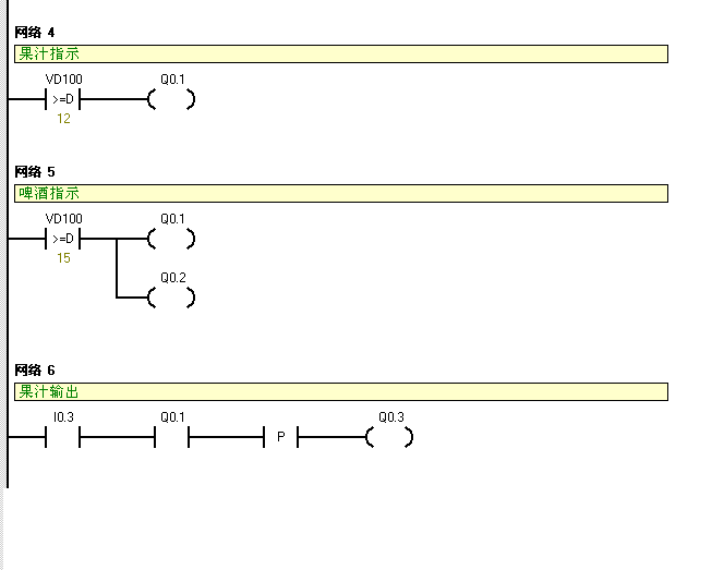

[size=3][size=4][size=4]各位好,小弟大学毕业后初学plc,现急需西门子s7-200自动售货机程序,哪位业内同行专家能赐教?谢谢!~我的信箱是luoyi2000123@sina.com.再次感谢!
实现功能如下:
1 此自动售货机可以投入1元.5元.10元的硬币.
  2 自动售货机可售两种饮料.果汁每瓶12元,啤酒每瓶15元.
  3 当投入的硬币总值等于或大于12元时,果汁指示灯亮,当投入的硬币总值等于或大于15元 时,果汁和啤酒指示灯均亮,
  4 当果汁指示灯亮,按下果汁按钮,则售货机输出果汁
  5 当啤酒指示灯亮,按下啤酒按钮,则售货机输出啤酒.
  6 当投入的硬币总值超过所选饮料的价值时,售货机计算出余额,并且以一元的硬币按照余额退还给顾客.
[/size][/size][/size]

发表于:2007/5/22 10:48:00
自动售货机程序
1229
zylaw5
文章数:89
历史总积分:1229
注册时间:2007/5/11
发表于:2007/5/22 10:51:00
自动售货机程序1
1229
zylaw5
文章数:89
历史总积分:1229
注册时间:2007/5/11
发表于:2007/5/22 10:52:00
自动售货机程序2
1229
zylaw5
文章数:89
历史总积分:1229
注册时间:2007/5/11
发表于:2007/5/22 11:00:00

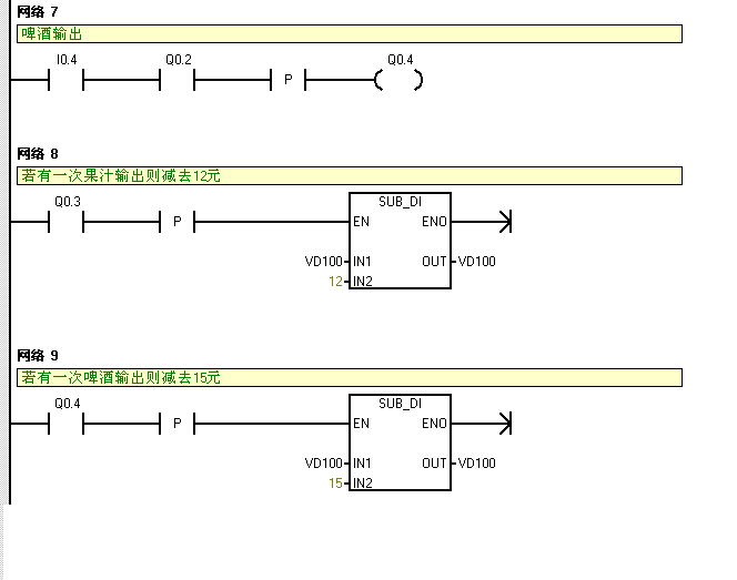

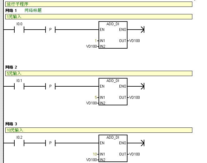

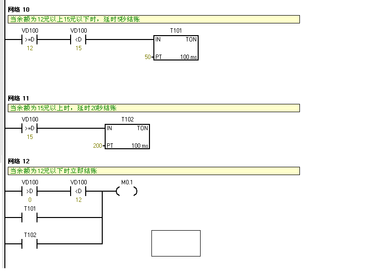

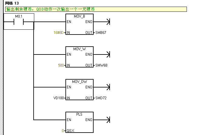

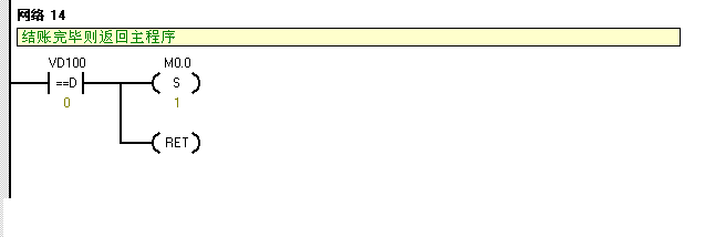

不好意思,主程序的贴图出错了,具体如下:
1229
zylaw5
文章数:89
历史总积分:1229
注册时间:2007/5/11
发表于:2007/5/22 11:01:00
这些是现写的程序,可能还有考虑不周的情况,希望大家多指正!
