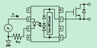

大家好,我在光耦ACPL-K30T应用设计时遇到一个问题请帮忙给点建议
1、根据datasheet搭建电路,结果发现驱动的MOSFET不工作,谁能告诉我是什么原因吗

ACPL-K30T的应用电路如图所示

MOSFET是什么型号?是否选材错误

主要是ACPL-K30T的V0+的电平是0V,是什么原因啊?

If电流多少啊,去掉mosfet有输出电压吗?

软件控制逻辑错误,V0+输出电压可以驱动MOSFET,谢谢
