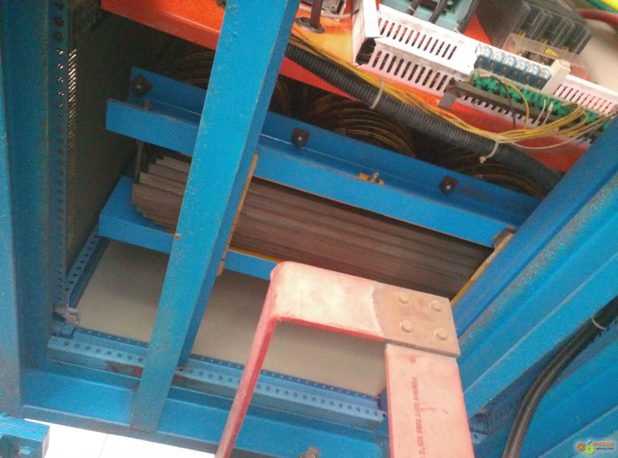

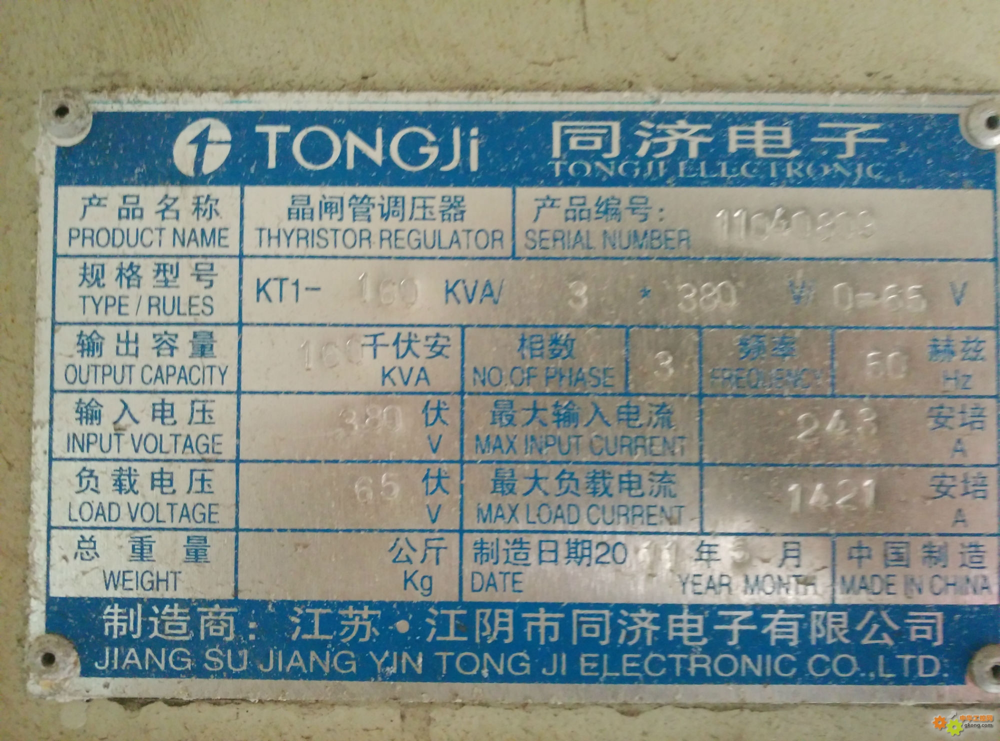

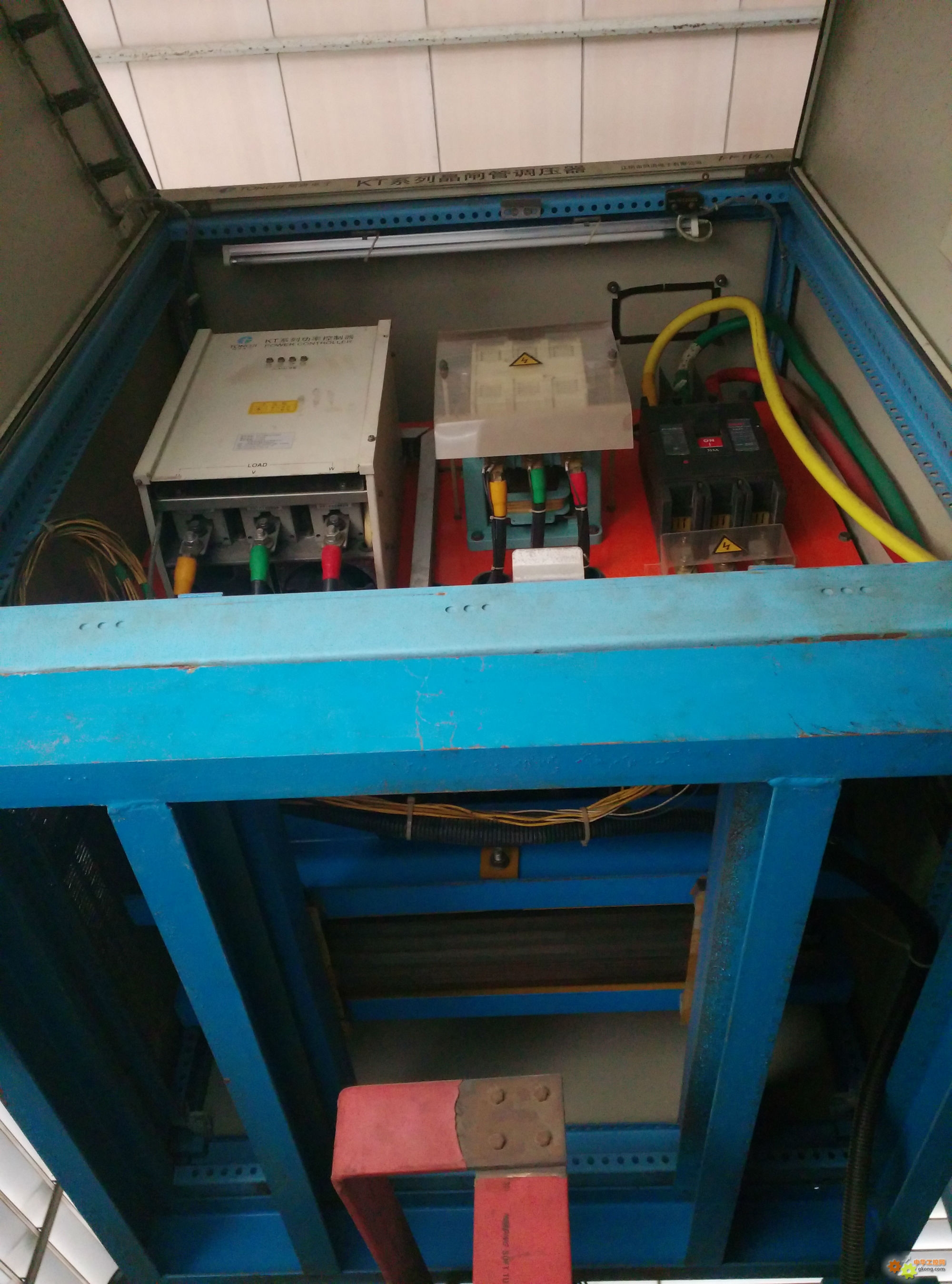

现场的说变压器有震动声,不是特别大那种。还有就是电流不平衡,运行没多久后不定时跳空开,负载是石墨发热丝,没查出哪里故障,本人在深圳松岗,会搞的联系13686896514

可控硅的问题比较大

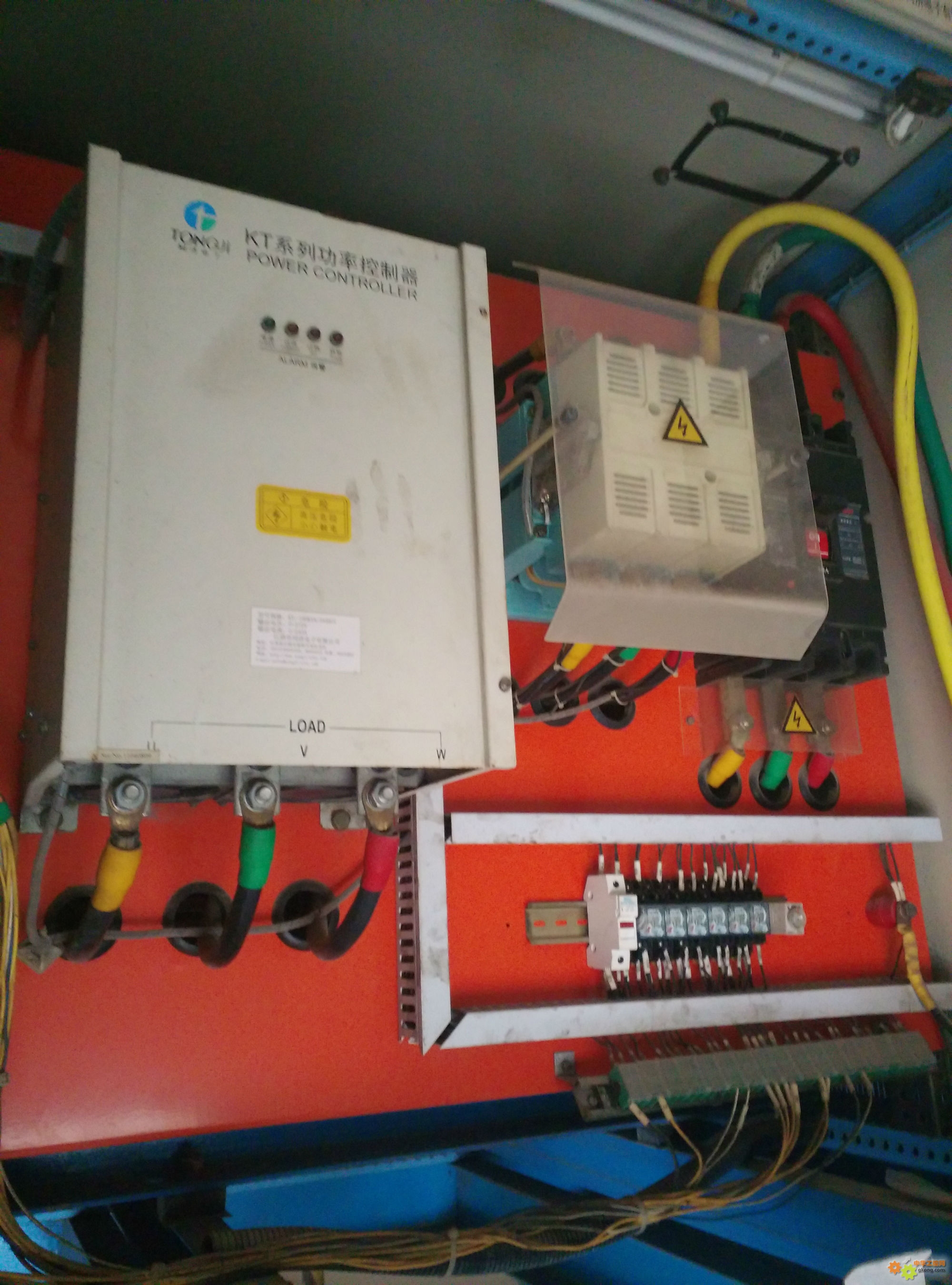

可控硅控制不良

也可能是驱动不良。最好有示波器测量一下。或者6个可控硅坏1个。

这个SSR好修,驱动坏的几率小,模块坏的几率大,驱动可以调换着测试,另看看各端子信号是否正常!

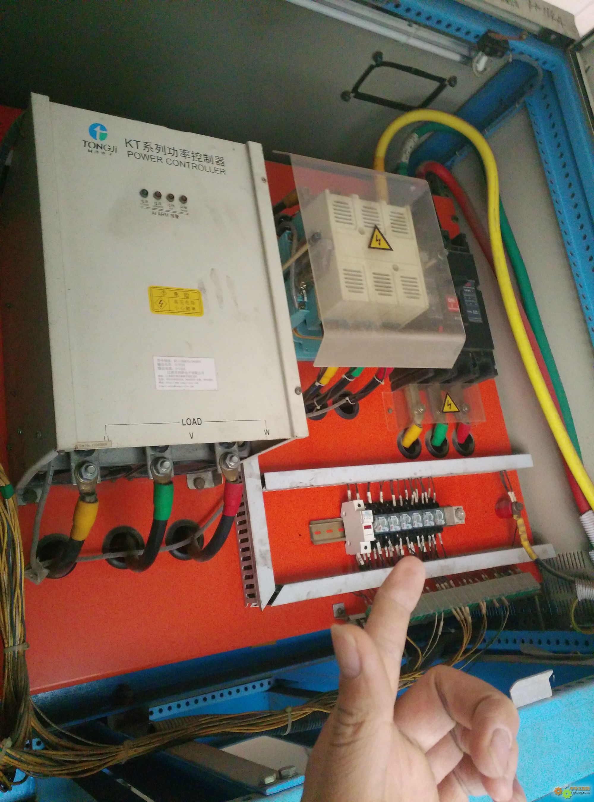

检查一下看看是不是可控硅有坏的啊。

一致认为是可控硅问题
不晓得电流不平衡差异都有多少??
有些差异太大也会出现跳开关的!

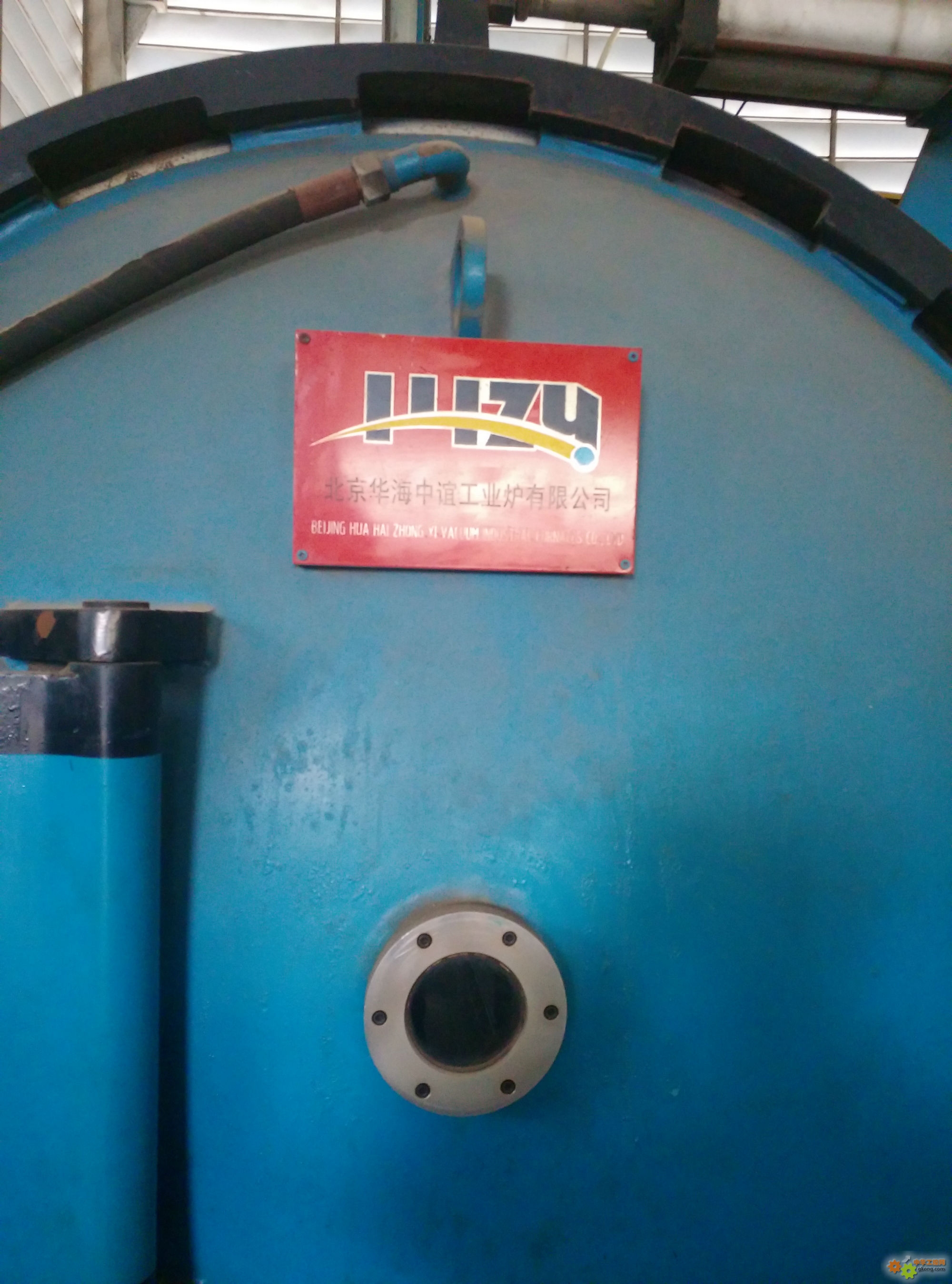

这是真空加热炉。先测量负载是否断路,变压器一次,二次是否接好,最后查看调功器。
