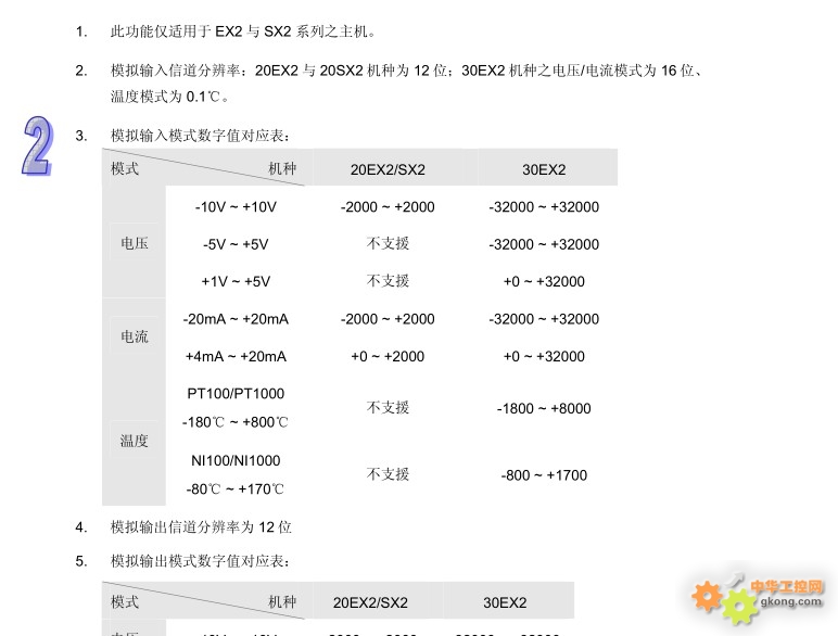

   想买一台达SX系列PLC,输入为0-5V模拟信号,想用SX2系列控制,可是说明-5V--+5V不支援什么意思,-10---+10V又可以,这就不懂了,-10V----+10v的变化已经包含了-5V-----+5V的范围呀?
  谁能帮忙回答一下,谢谢

我也不了解。
单从字面来看,电气意义上,-5V~+5V包含在-10V~+10V内,不存在元件安全上的问题;而从信号意义上,可能存在与PLC内部对应值关系问题。

谢谢,如果是这样,按我的理解是,-5V--+5V的对应点应该就是-500---500了,也不存在在这个范围内就没有输出了吧

呵呵;也就是说PLC不支持设定成-5V~5V的量程;
当然你设成-10V~10V,然后信号是-5V~5V也可以用,那么是以损失分辩率为代价的;

如果用EX2的,20EX2与30EX2价格相差不是很多的话,是选后者的好,一是支持的输入类型多,另外分辩率也要高的多;
但你用SX2就没得选了;

虽然包含了但是对应值的范围不同

这是一个通用说明表,说明20的机器没有-5v—+5v这个档,类似万用表,没有750v,直接从500到了1000v
