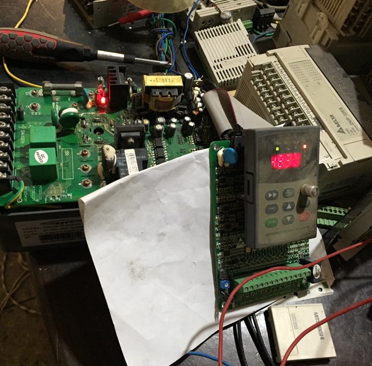

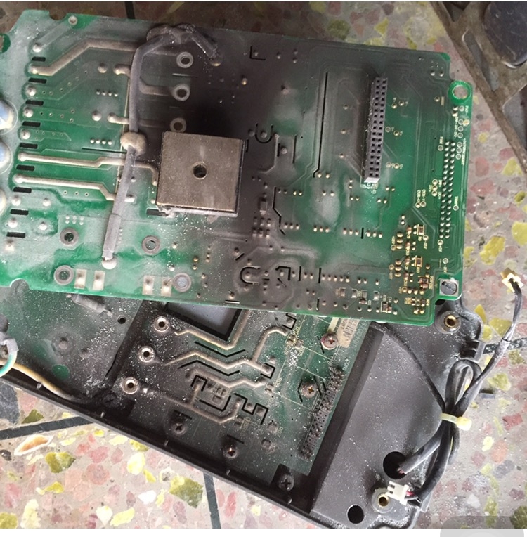

1台珈玛jm3100(和易驱3100一样)
清理干净后测整流炸了,6个igbt好的.拆掉整流桥,托开igbt板和电容板后通直流测驱动完好,看到有个保险没接假载就上igbt板运行三相平衡。换上新整流桥后重点检查了下电容板,正常后全部组装上交流试机正常

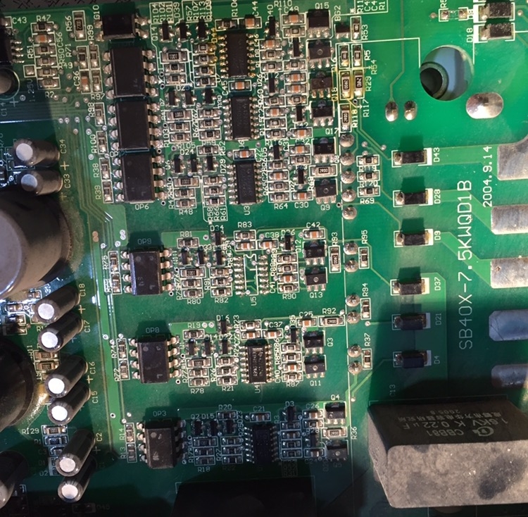

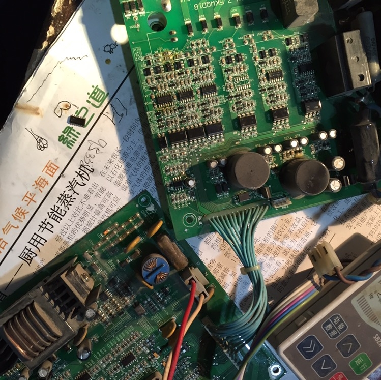

2森兰sb40  7.5kw
客户说开机电机不转会抖动,心想这个换芯片就好所以不通交流直接拆机(以前有修过22kw缺相换pc957好了)驱动果然是pc957,先通直流560(这个机子开关电源在cpu板,所以直流加开关电源上没进模块)

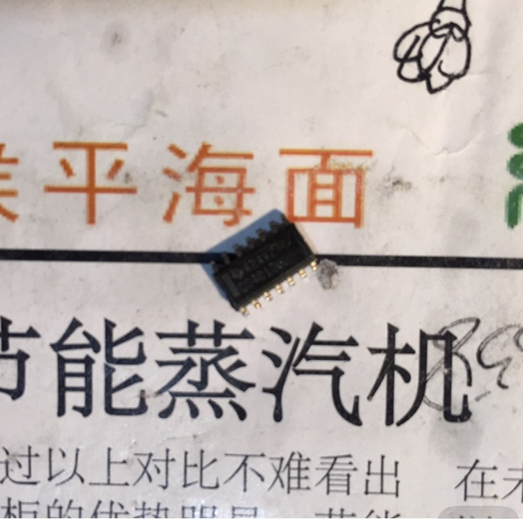

测驱动六桥没有反压(以前修过这个机就没反压)运行上三桥有7.0v下三桥u相3.6v v相7.2v w相3.6v  测下桥三个光藕输出都是8.0v,说明光藕没坏,光藕输出后各个进了六斯密特了(cd40106),检查后发现u下桥和W下cd40106坏了,断电把w相上桥的cd40106换到w相下桥,通电运行w相下桥电压上到7.2v
洗洗睡觉,明天去淘这个配件
