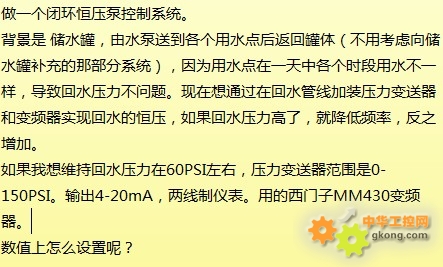

如上图内容所示。
另外还有几个问题,变频水泵上限是额定的50或60Hz,下限有没有通常的限制,不低于某个程度?

这种情况频率多数是设置30-50
当然要看实际情况
要是30还高于设定的压力值那么就只能继续下调

这个值依据现场实际情况调整,有的水泵电机就算35HZ都不作功。
还有50HZ 变频器反而只耗电不做工,需切换到工频或多工一变,只要检测到超压或变频只耗电不做工即可丢工频泵只运行变频。

是啊,水泵和风机是有下限频率的,太低的话就没作用了

水泵如果是加了止回阀,而且是往高处打水,最低至少是30以上-35HZ,不然,根本不出水,上限一般就是工频运行了,以前我搞过这种恒压供水几年,有简单的直接就用压力变送器控制变频器,在变频器直接设置一下就行了,稍微复杂点高级点就是PLC加模块控制变频器,具体的你可以根本现场情况来调试,从30HZ慢慢往上调,看压力表的情况,出水端是否有水,与客户的要求是否相符就行了,低于30HZ,不用考虑了,泵基本是不出水的,而且长期低于30HZ,泵会发热!

低于30HZ不出水了,第一次听说,也就是不会继续上压了?改天试试!

供水在高处,用水点在低处。
也就是我最好从35Hz开始尝试咯?
为什么说过低的频率会不出水呢?

你看一下水泵的运行曲线即可明白,没有可以百度文库
