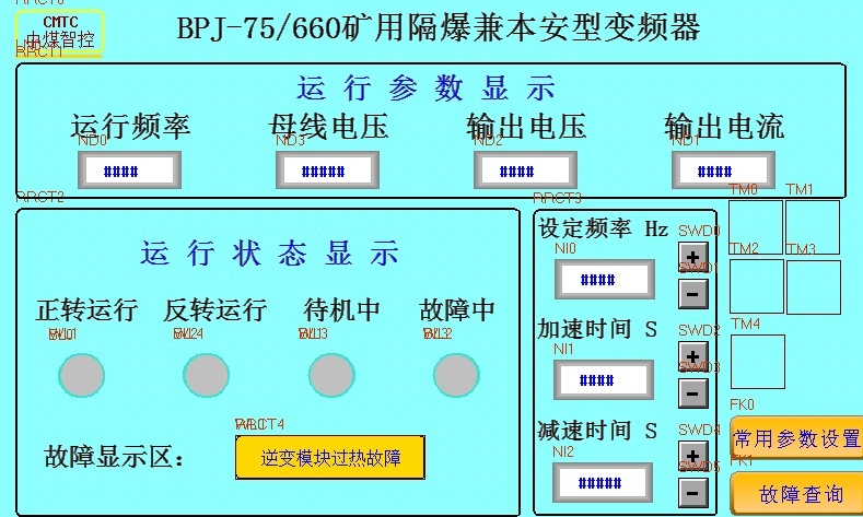

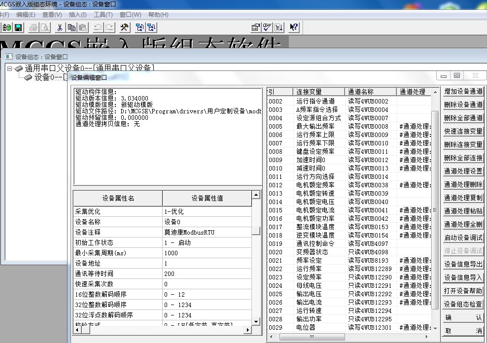

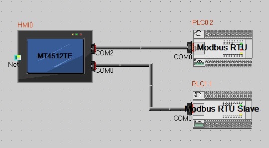

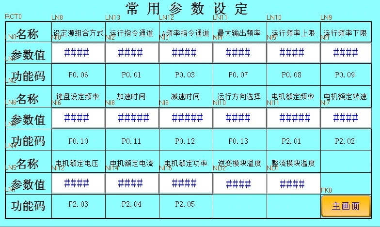

具有485通讯功能的应该都可以吧。
我用过MCGS和KINCO的直接和变频器通信。
