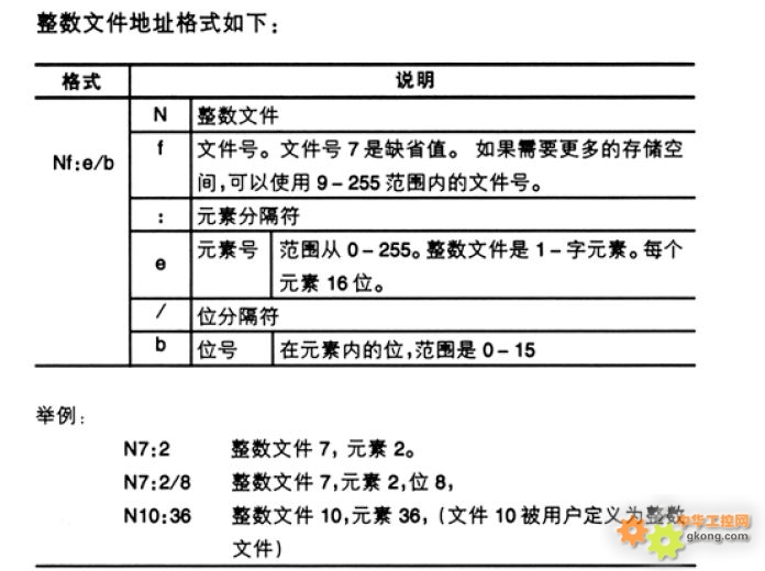

如题,求解答,新人刚开始学abplc,最近老是看到这个,不知道啥意思~~~~谢谢帮忙

为啥懒人总喜欢为自己不肯翻手册找“新人”这个借口呢?

谢谢!!可能是我不会搜吧~~~真是找了半天也没找到,能告诉我这个是什么手册么大哥,我自己看看去,具体什么时候用  怎么用

SLC500编程手册。
你天资不行,在PLC的道路上会吃苦的……………………
