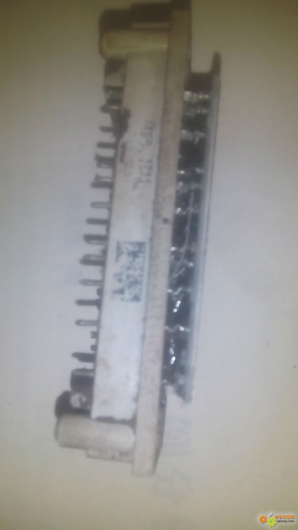

求资料 IGBT    型号P488A04 的内部线路图
康沃 G2  2.2KW 上电没显示 问题解决后 可以启动,什么都正常,就是没有输出 机型太小
这个IGBT内部又还有整流管,还有一些别的引脚,拆下来又不能试机——不拆又不能查驱动输出,在网上没有找到这个模块的资料,
特来求救。

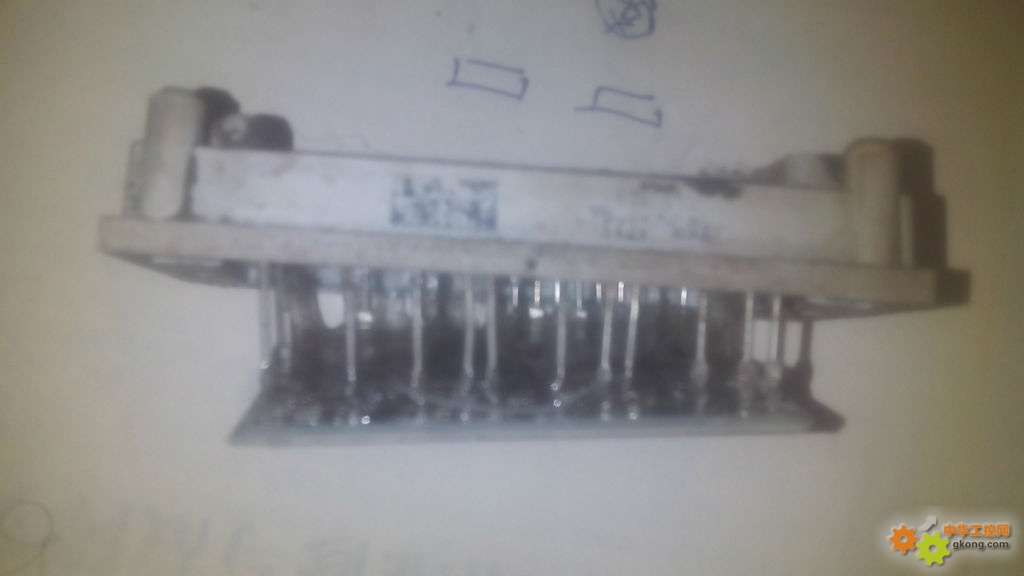

这种模块我碰到必须了解内部电路的时候都是打开盖子自己测绘

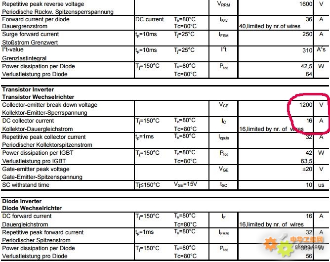

本论坛以前就发过啦,找不着只能说明已流失,pdf就不重发了,给你个参数吧

回复 #4楼 islin
晕。谁让你拆报废了呀,小心去除四周的胶,慢慢撬动就开了,画完图再扣上就行了。

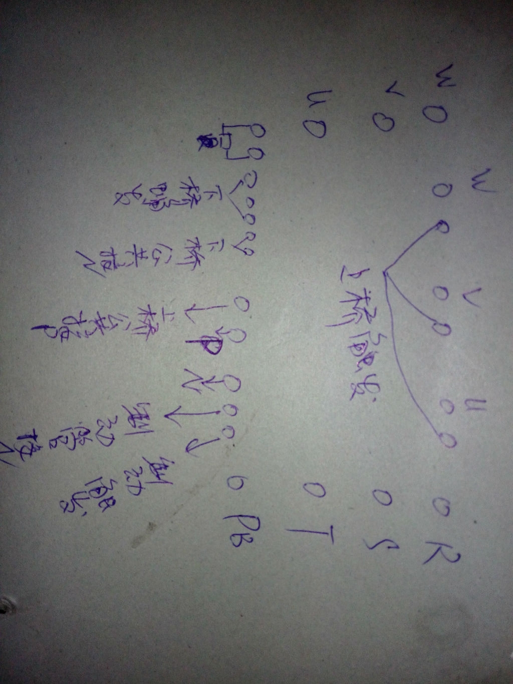

本人画过一个草图,有点难看哦,供参考

这种看电路应该容易测绘出来吧!

确实难看——不过应该对得上,我再以去对下——谢谢。

对了一下好像和咸工发的  BSM15GP120一体化模块 的图是差不多的,有几个地方有点区别。
