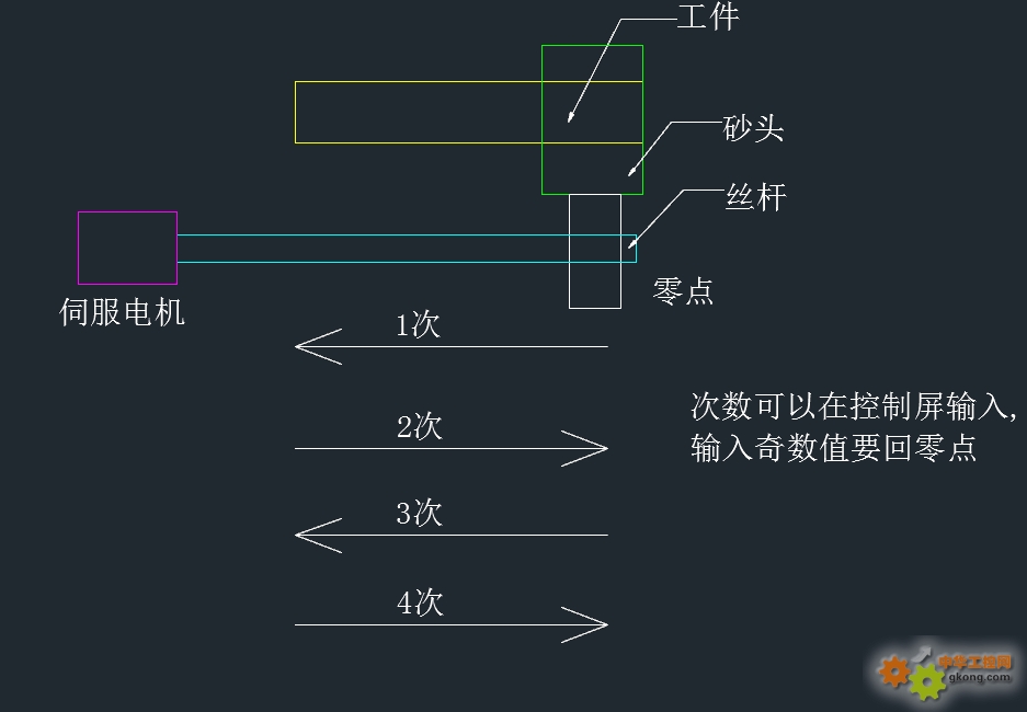

如题,我现在需要同时控制4台伺服电机,使用三菱PLC应该如何选择?请高手指教!
另外,如图所示的控制伺服电机往返运动,PLC程序怎么编程?

直接一个plc控制四轴的不多。好像有一种型号的。5u的不了解。
往返运动不难。走脉冲的?

呵呵;现在的FX3系列都带3轴了,再加一个1PG就行,前提是各轴间互相没有运算关系;

走脉冲的

FX5U主机可以控制4个轴。

暂时还没有用过5u,上次4轴伺服我用的3u+10pg,话说10pg不便宜啊,大半个128mt主体价格了。5u现在好拿货么?

FX5U现在有现货的。

三菱新推出的i系列,本体自带4轴脉冲,选用新型i系列吧

有一款3UC支持4轴

可以考虑台达的了,软件仿三菱的,指令基本一样,可以自带四轴
