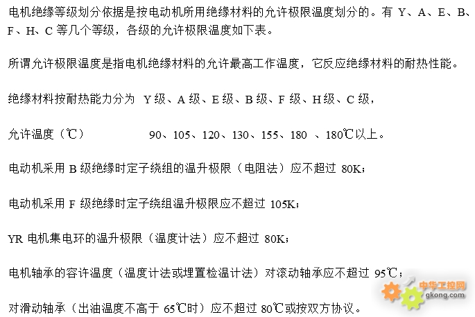

回复 #4楼 kdrjl
B级不是比E级更好点么?还需加滤波?

B级绝缘不行,扛不住变频器的输出谐波冲击,不把绝缘打出一个个的小孔,导致电机相间短路或对短路。F级以上就没问题了。B级绝缘,变频器的输出需要正弦波滤波器。现在的电机似乎都是F级以上等级绝缘了。

以下是引用limassol在2015/12/4 16:25:08的发言:
版主写错了,B级在E级之上
F在E级之上 啊。

以下是引用kdrjl在2015/12/3 19:44:55的发言:
先看一下电机的铭牌数据里,绝缘等级是什么?如果是E级(或以上),就没问题,直接用。如果是B级,用变频器就需要在变频器的输出加一个正弦波滤波器。这样再使用就很安全可靠了。
施主:老衲所知道的电机等级排列是::AEBFHC
