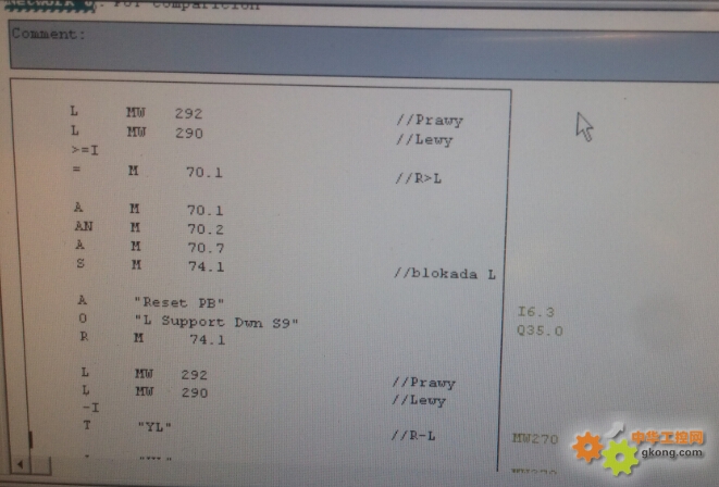

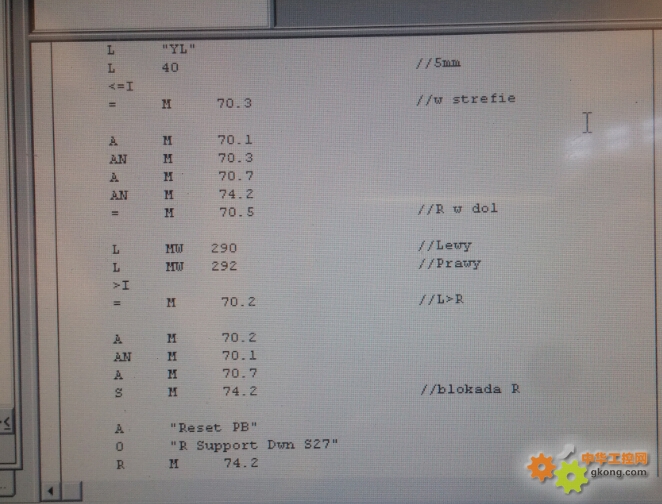

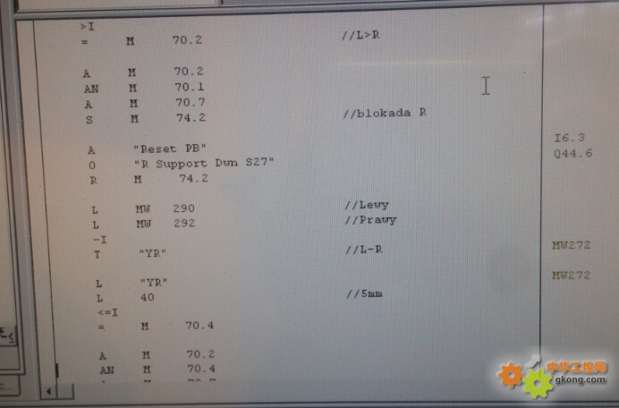

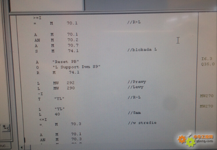

机床的一段简单程序,大概意思是两侧支撑上升要到相同的高度,如果高度差大于某个值,高的一侧会降低,直至与低的一侧差不多。图片上是两侧高度比较的程序。

L MW 292
L MW 290
-I代表什么意思?

MW292中的值减去MW290中的值。

是s7-300的plc吗?

机床840D系统
