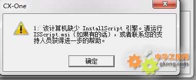

求助大家,CX-Programmer安装后出现问题

求助大神,安装后一直出现这问题,究竟怎么了

请使用CX-ONE内置的CX-Remover工具卸载CX-ONE后重新安装。

要用自带的卸载工具把CX-ONE卸载了,才可以装这个
