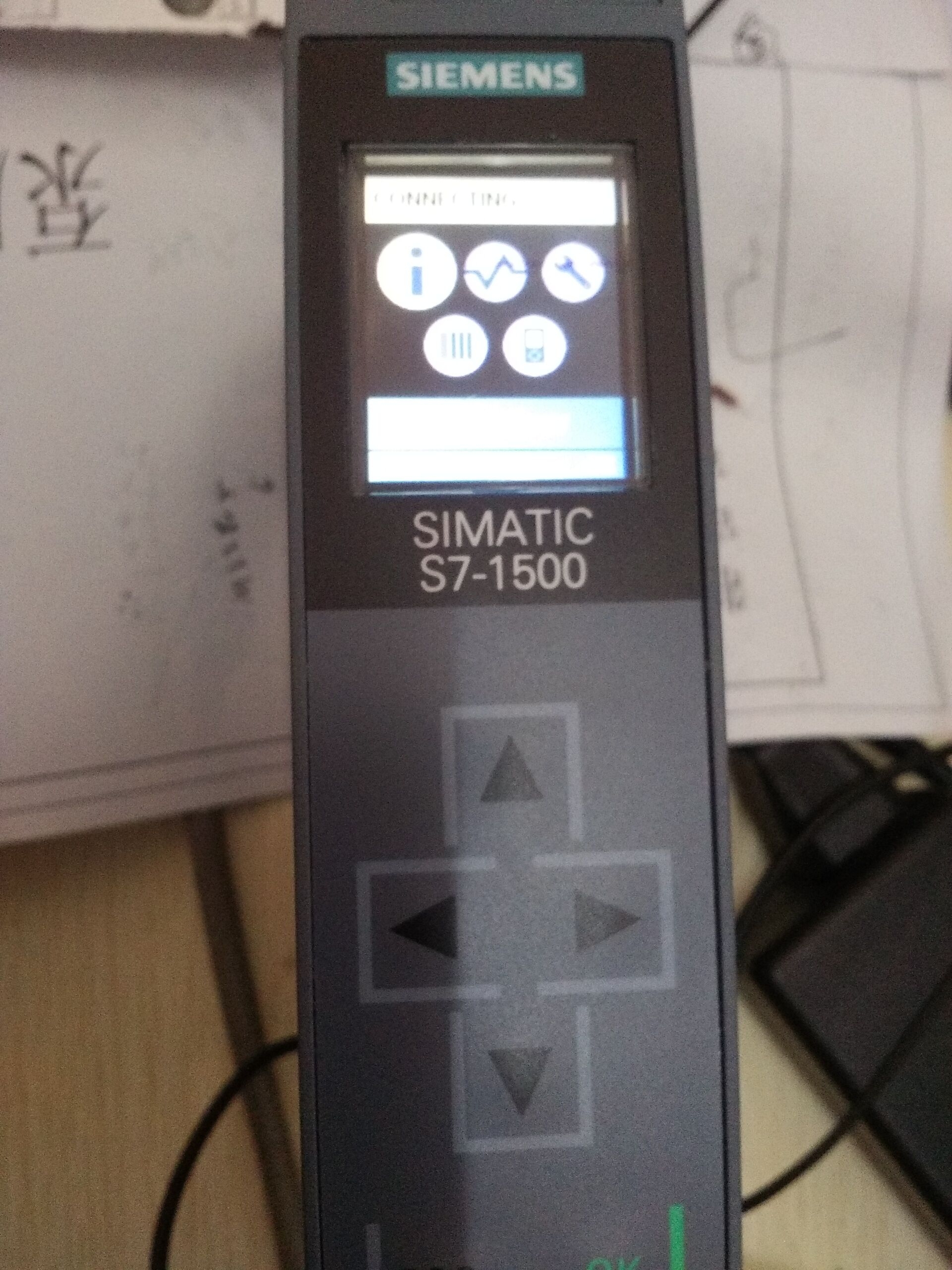

网络通信很好用的,1200和1500都很好用。最近这几年一直在用了。
1200的指令和300的好多不相同;1500的指令可以说是包含了300和1200.
[此贴子已经被作者于2015/12/2 8:55:46编辑过]
