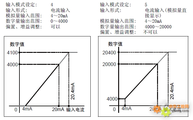

问下 : 模拟量直接显示是什么意思啊?

就是4mA时输出是4000,20mA时输出是20000。

我知道啊,但是不知道那个模拟量直接显示是什么意思?

是与常规的电流输入信号区别的注释而已。

呵呵;就是直接显示出对应的电流值,单位为1/1000mA;
