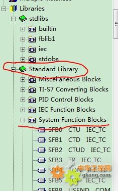

给位师傅,我用循环中断OB35,想在OB1中调用SFC39 SFC40 启动和停止中断,但是OB1程序中没办添加库中SFC39 SFC40
谢谢

在OB1中无法调用?

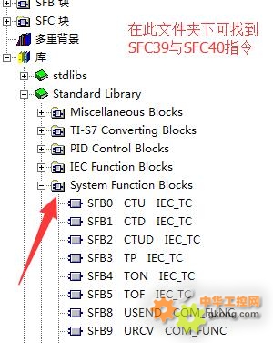

回复 #2楼 chenjianbo
你可以打开示例程序,将其中的SFC考到你的程序块里,然后在OB1左侧有一个SFC的图标,打开从那里面添加。其他方法我忘记了,很久没弄了。

应该是在standardlibrary里,双击就可以添加了,不是stdlibs里那个不行,呵呵,找到了,顺便复习一下~

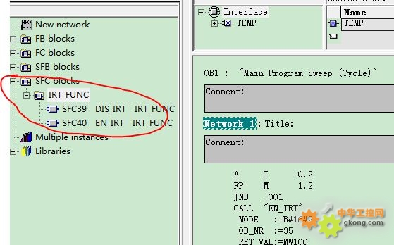

发表于:2015/11/30 15:36:38
问题没解决,不过还是师傅

发表于:2015/11/30 21:36:30
终于搞好了

发表于:2015/11/30 22:25:03
