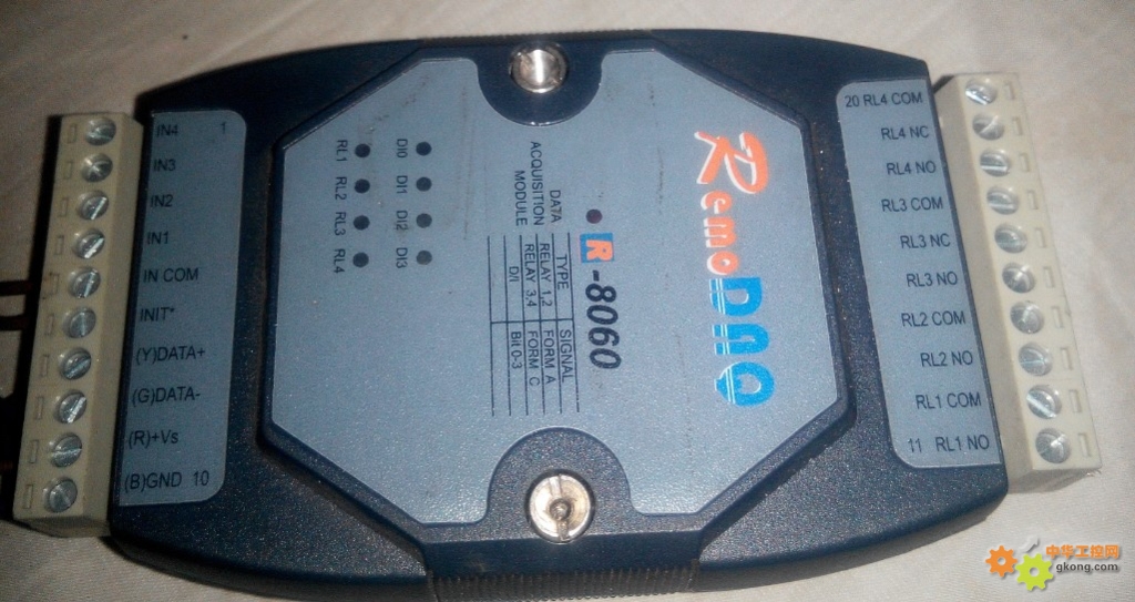

这是什么宝贝?怎么用?谁有说明书或操作手册给一个!谢谢啦!!

右侧是4路继电器输出 ; 左侧IN1-4,INCOM与INT+是4路输入;
DATA+与DATA-就是通讯的正和负。
VS与GND就是电源啊。

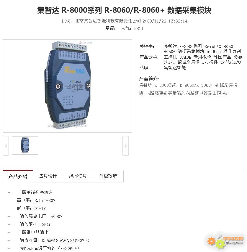

数据采集模块

看来1楼2楼是对的,给出了大致情况。

不就是一个485数字量采集模块罢了,找不到厂家就买别家的

1楼2楼已经给出了答案

看一楼
