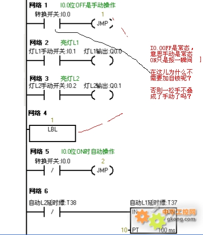

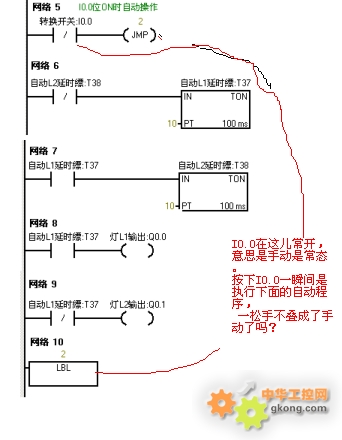

大家看这跳转指令需不需要加个自锁呢?

应该用转换开关的,怎么可能同时接通呢没问题

你好好研究一下外部接线。

确定是点动,不是选择开关吗?

是不是用带自锁的按钮的,要不就是选择开关

谢谢大家,应该是选择开关,看来已经有共识了。

人家不是标明“转换开关”,说白了就是2位置旋钮
