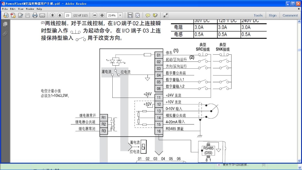

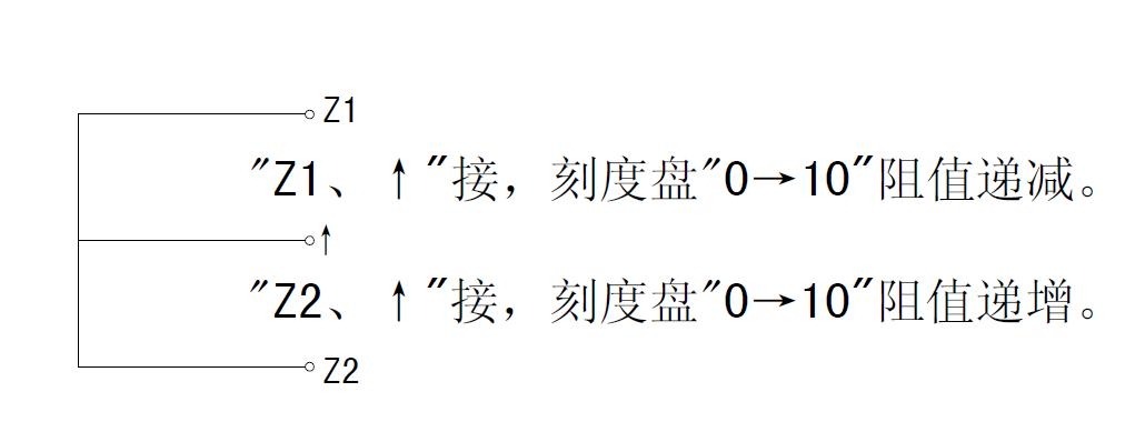

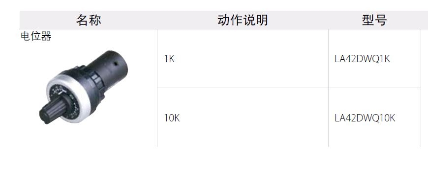

如上图电位计的接线端是Z1 向上箭头 Z2 3个端子子,怎么对接变频器实现0-10V输入控制调速?

变频器端子14接Z1、13接向上箭头(向上箭头不知道怎么输入)、12接Z2,个人看法。

发表于:2015/11/26 14:54:24
连接个电位器也要讨论了;
电位器2端分别接到变频器的0V 10V上,中间的抽头接到电压输入端;
就这么简单,至于哪个是中间抽头搞不懂用万用表一测阻值就明白了;
另外2端如果接反了就是顺时针时本来是电压升高,反了就最顺时针电压减小;

发表于:2015/11/26 15:45:01
变频器端子14接Z1、13接向上箭头、12接Z2。

发表于:2015/11/26 16:07:31
普通的电位器都不会接?箭头接0-10V输入,其余两个脚接10V和GND呀,如果方向反了,只需交换10V和GND的接线

发表于:2015/11/26 16:52:16
Z1,Z2分别接12,14,中间接13.
