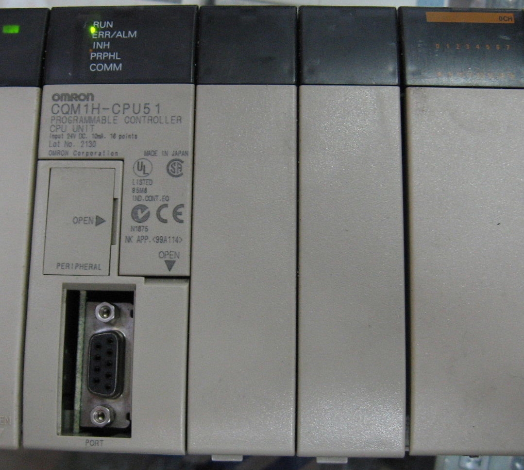

欧姆龙CQM1H-CPU51,其输出模块为CQM1-OD213.我在修机器时,关闭电源,换感应器。再打开电源,设备不能原点。检查发现输入模块有输入,但是输出模块没有输出,所有的输出指示灯都不亮,设备其它都好。连上软件后,由运行模式改为监视模式,这时都好了,设备之后会正常运行,输出模块工作正常。请问,为什么会这样?

呵呵;输入模块只要有电压接入就有指示的,输出则要看程序及PLC状态;
OD213是一个32点的高密度输出模块,输出模块上需要接入DC5~24V的电源,对应的晶体管才可以输出的;

应该是连接了编程电缆,开机上电后自动运行编程模式!

维修后重新上电,不在运行模式下吧。

以下是引用mjinbao在2015/11/26 14:32:02的发言:
按2楼所说,输入模块的指示灯,在按钮按下时会亮;
先前现象,不知PLC程序是否已确实运行(不知有不有运行指示灯)。
当然有运行指示灯了;
