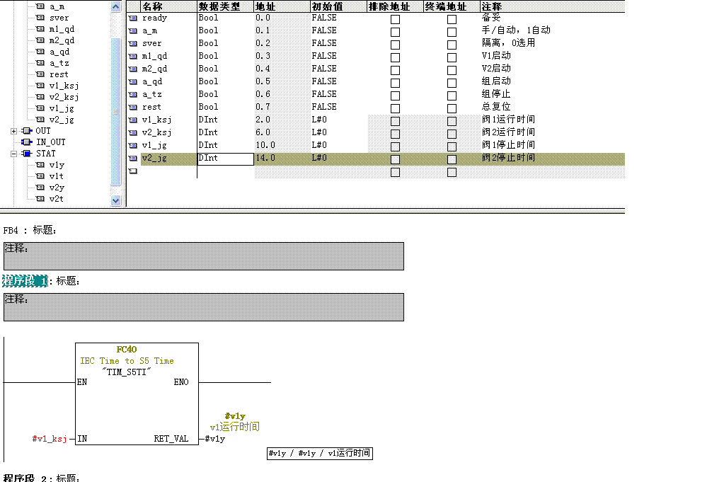

FC40输入值类型为DINT时编译错误。

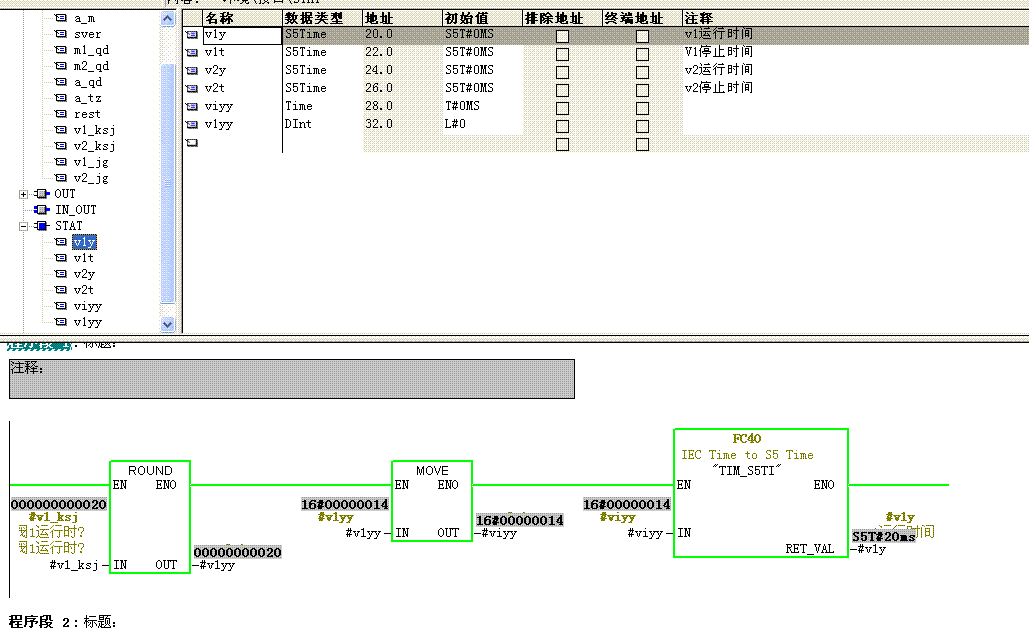

jamsonwo,谢谢您的指教,经测试,用这样的方法不错:将实数转为双整数,再转换为TIME,再用FC40就可以
