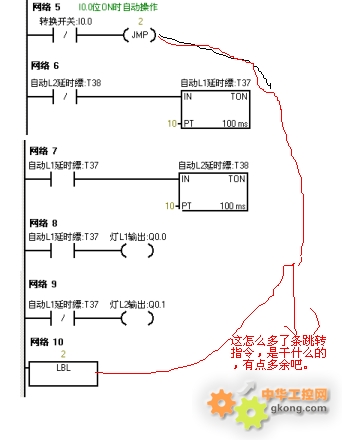

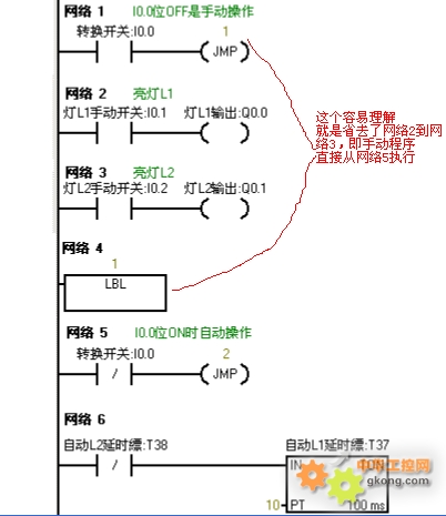

    是不是重复了。
  thank your

指针不一样的哦,没问题,

我觉得这个程序不会跳到LBL2吧?

没问题的

地址不一样啊,可以的
