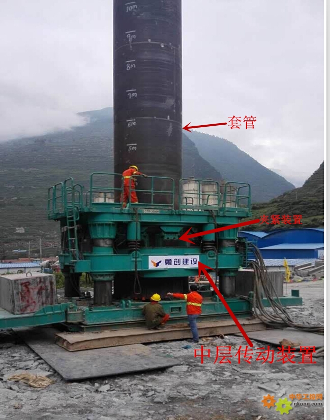

我们公司全套管全回转钻机是利用工作装置上的夹紧装置(楔块)夹紧切削套管进行桩孔切削工作。现在的问题是,由于夹紧装置内部结构问题,在施工过程中随着中层传动装置下压切削套管,导致每次夹紧后切削套管与施工地面不垂直,有一定的倾斜度。我们以前用的是一款倾角传感器,只能检测机体的水平,对最终套管在夹紧后的垂直度无法检测,现在也找了一些传感器,都是要安装在套管上才能检测,所以现在想选一款不用安装在切削套管上的传感器或者某种检测仪器,施工中实时检测切削套管与施工地面是否垂直,并且可以将检测信号送给控制器。附图

是和地面垂直还是铅垂呢

套管和施工地面垂直
