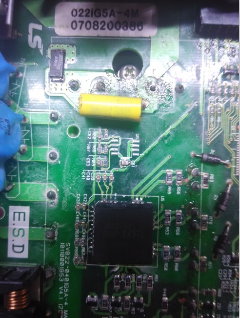

求助 : LS变频器IG5A SV022IG5A-4

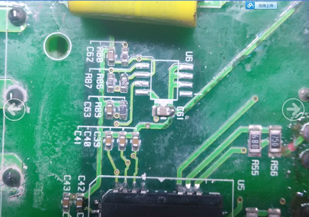

哪位师傅有此机帮我看看U6及R86.R87.R88.R89

我还以为是iG5呢,多少KW的?

看焊点U6原本出厂不需要,就无焊接,

这机器贴片电阻太容易坏,通病!

2.2kw 图中u6是运放烧坏了我拆掉的

除了R88电阻上不都有标示多少阻值的

看你这个像的电压检测的运算放大器
